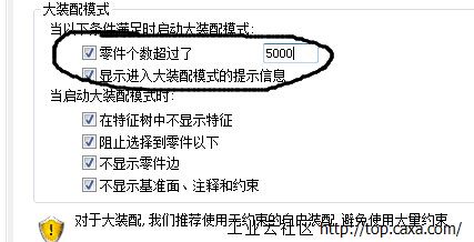

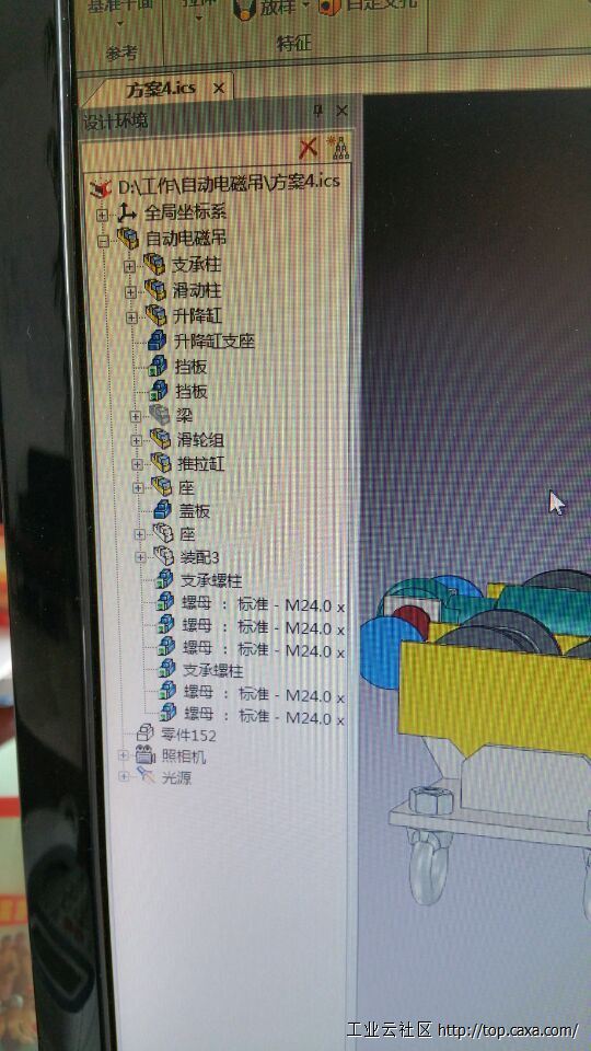

创新模式里面的零件不能进行编辑了,求助! 正常应该是这样的。

zbxxyj 发表于 2015-9-26 08:52:50
恩人,怎样改回来啊,我没找到地方。
zzx333 发表于 2015-9-25 15:15:26
进入“大装配”模式了。
