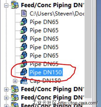

1、CAXA 3D 2018 BUGs 3D-2D巨慢,而且转完后,一点2D图,基本死机,等个4-5分钟后恢复。 2、大装配状态下,无法编辑圆柱体 不知各位有没有碰到过这种情况? ...

还有3D转2D后,莫名其面多了好些中心线,不知那里来的。有些物体的中心线又丢了,不知哪去。
