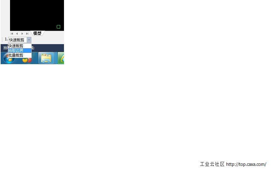

老是用鼠标去点选,感觉不如用快捷键快,那个左下角又小;

福特司令官 发表于 2018-4-4 08:57:20
可以用Alt+数字键,可以选择立即菜单,并且各项间切换

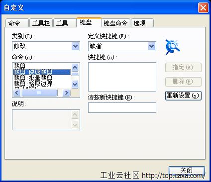

caxadaxia 发表于 2018-4-4 07:38:35
大部分命令都可以设置快捷键或键盘命令的,要自己设置,前提是你要记住这么多的命令。
方法:
工具菜单,自定义,键盘或键盘命令,找到你要设置的命令,
