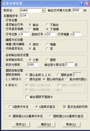

附件图片中最下面一行的设置是什么意思

你说的是“圆弧圆心X分量表示半径和圆弧圆心X分量表示直径”的选项吧。
我们知道,车削加工中有X分量的表达有半径和直径之分,但是有的数控系统要求比较特殊,如在半径编程方式下,对圆弧圆心的X分量,即I值,是用半径编程还是用直径编程呢?
好像以前都是用的半径,但他们要求给出直径编程方式,所以就添加了此选项,可以单独控制。
如果你使用的数控系统没有此特殊要求,就把它设置成和前面的半径编程方式一致就可以了。
