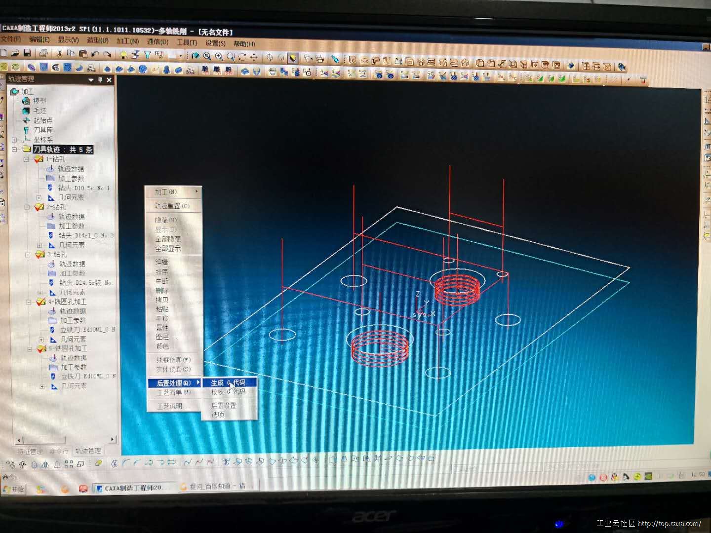

我是初学者,在CAXA二维中画了分别为直径10、14、24、53、64的孔,10、14、24为钻孔加工,53和64为铣圆加工,最后一张图,拾取完,右键生成代码过程完后,就没反应了,什么原因?请大侠们指教,谢谢!

到最后一张抓图中文件路径中找找有没有生成cut文件
如果没有生成,保存mxe文件,关闭制造工程师,以右键管理员身份运行制造工程师,再打开试试

操作看起来没问题!建议搜caxa制造工程师的群,进群讨论吧!论坛不方便及时沟通!
