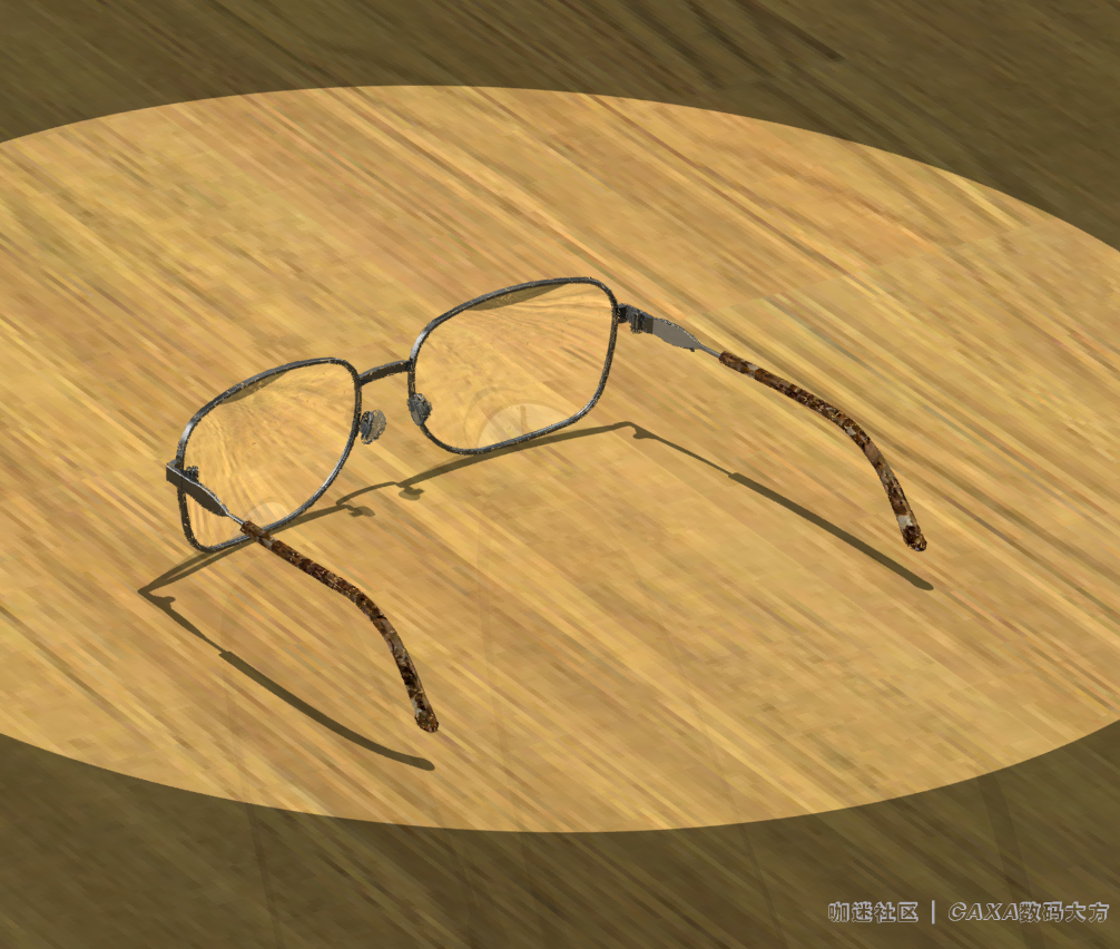

发表于 2019-5-16 14:46:17 | 显示全部楼层
试着做了一下,有些参数需要调整,素材库有点少。

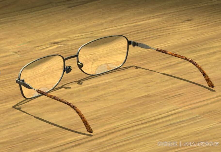

发表于 2019-5-16 14:53:52 | 显示全部楼层
中规中矩,男士眼镜

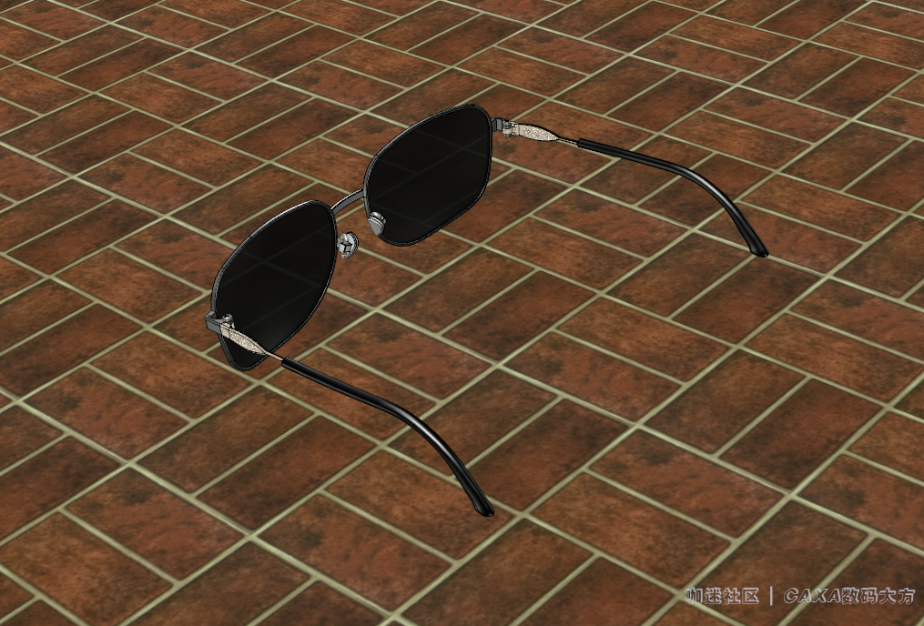

发表于 2019-5-19 21:28:51 | 显示全部楼层
渲染的差一些,应该还能再进一步。

发表于 2019-5-20 12:37:08 | 显示全部楼层
镜片非常逼真,阴影也恰到好处,这方面的渲染我还没有掌握好,希望楼主把这些技巧和光线运用技巧讲解一下。
