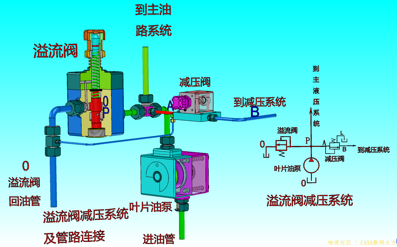

发表于 2024-10-21 20:16:11 | 显示全部楼层
液压管路布局有多种多种样,
很难统一规格,只好自行根据具体情况设计了。
如下管路设计参考!
