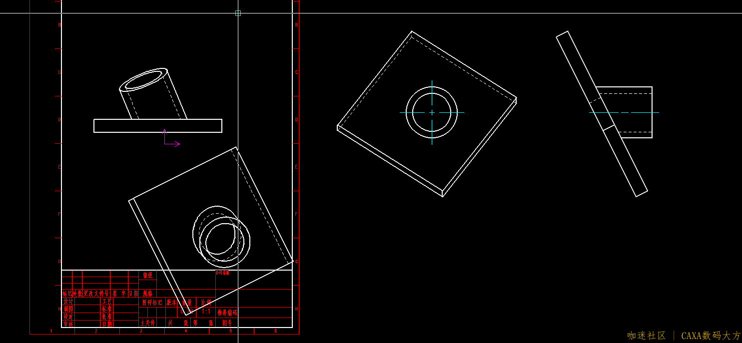

零件主体的三视图是正确的,有个小附件是圆管,歪斜的状态;需要给这个小圆管出个详图,但相对视图没有能作为这个小圆管主视图的面,添加了个基准面但好像并不能作为视图的面只用,相对视图时选择主视图的面无法选中基准面;怎么添加一个能作为圆管主视图的面呢?

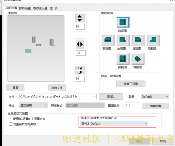

这样? 玩主视图设置就行

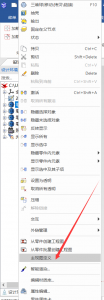

模型里面可以设置一个主视图面。选择模型右键--主视向设置就行了,之后去工程图里面设置投影的主试图就行了。只是我设置的主视图是管口,那有平面,好放置视图

。看了命令,需要几何图素,平面选不到,而且工程图里面的相对视图就是专门给工程零件模式用的,也选择不了平面。工程零件模式使用相对视图,有点类似于sw的焊接实体单独出图。
