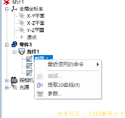

创新模式下,放样草图为什么不能修改? 比如我做了两个草图放样,如果我将来需要修改草图的位置,以及两个草图之间的间距,都是不可编辑的。。草图没有三维球,间距也不能修改。。 c7cc1178cb4f1b8476ba6db99213a96.png ,我的目的是做一个放样模型库,将来需要的话直接掉出来,更改参数,实际应用,提高效率。。。。

不是不能修改,是位置有点奇葩。先右击放样,选择编辑特征操作。然后在左边属性栏里,再右击对应的草图才可以编辑。

非常感谢,草图可以修改了,
两个草图之间的距离,您知道怎么修改么?

草图编辑的状态下,用三维球拉。
