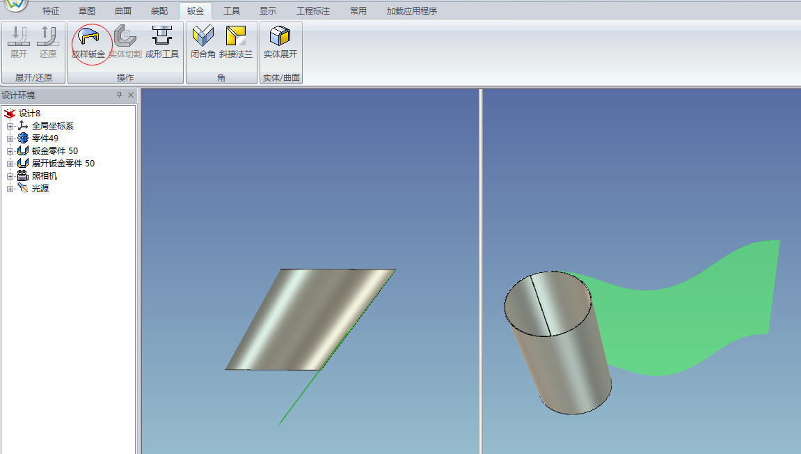

请教下,在实体2011钣金中能否进行偏心圆锥的设计?
47
415
22082

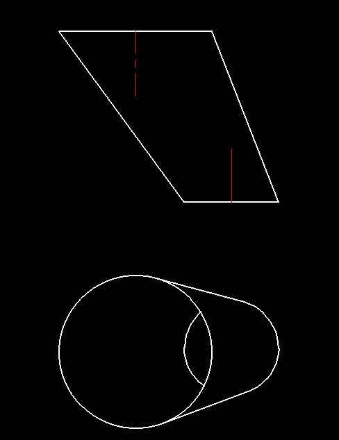

发表于 2010-12-16 13:07:00 | 显示全部楼层
可以使用放样钣金做,如下图:

 楼主| 发表于 2010-12-16 13:46:00 | 显示全部楼层
谢谢版主,钣金这个功能太少用到了
