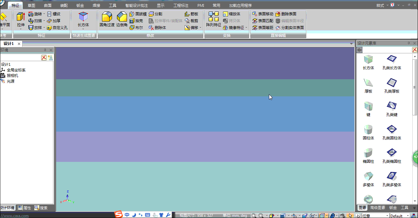

在实体设计中有时会用到螺纹,修饰螺纹节约电脑资源,但是不美观。这时就需要画真实螺纹了,也就是现在要传的——真实螺纹元素库,有了它你就不用再画了。里面包含了外螺纹和内螺纹,螺距从0.2到8,所有牙型尺寸准照GB/T 192-2003,所以建议你不要改动,除非你需要。
使用方法,不用说大家也知道的,但是还是要说一下:

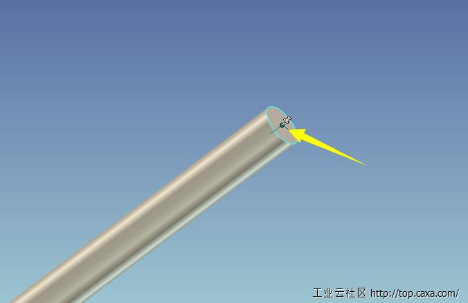

直接拖拽到圆柱面上,但是这里有个技巧,那就是螺纹会自动生成在有定位锚的一端。也就是说,如果你的定位锚在圆柱的中间,那么螺纹也在中间去了。

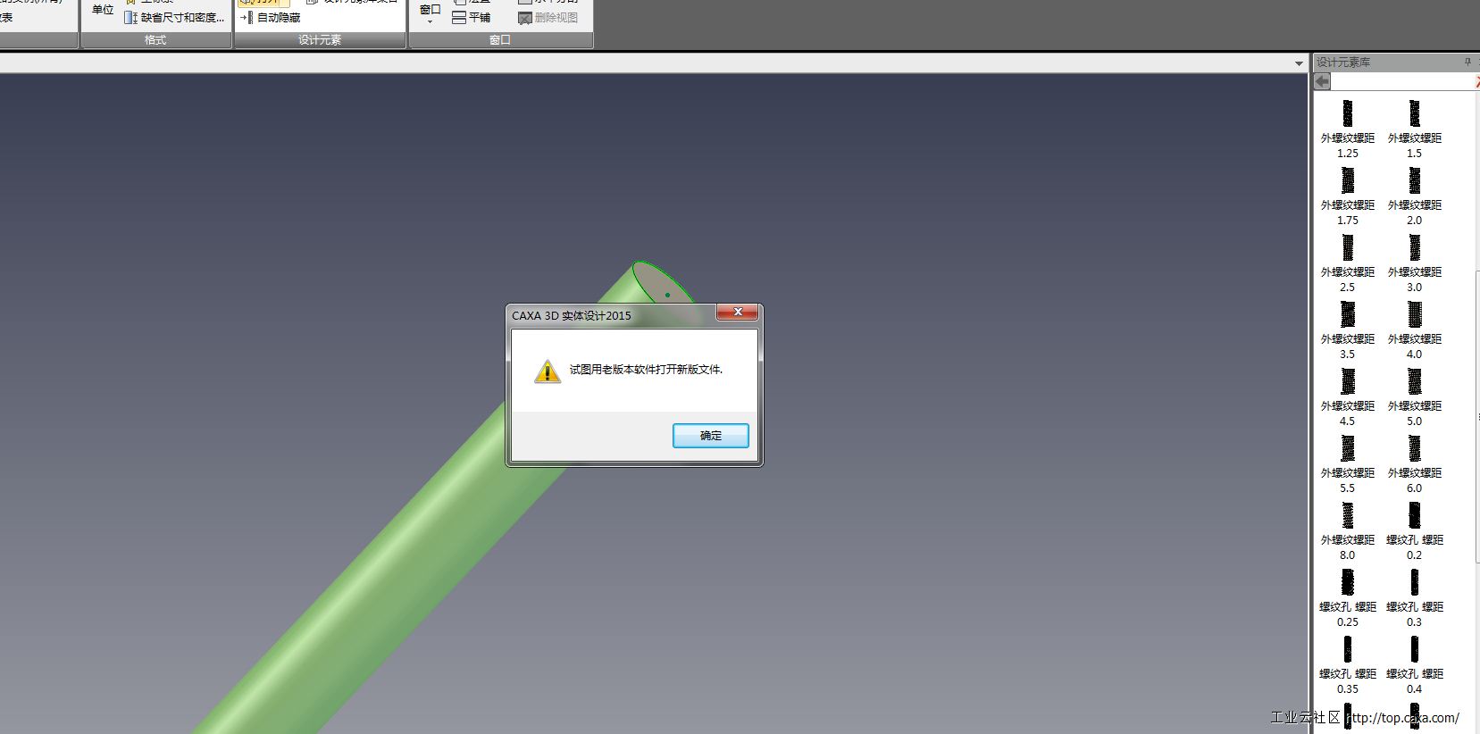

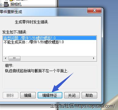

将螺纹拖拽到圆柱表面时会提示出错,这时选择“编辑特征”

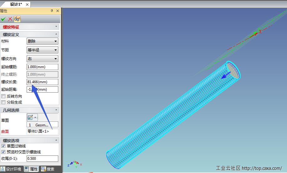

在螺纹特征里面可以看到曲面那里显示“关联对象丢失”,此时你需要选择曲面来重新生成螺纹,如图选择蓝色箭头处
点击预览会看到螺纹布满整个零件,更改螺纹长度为你需要的值,然后点击上面的勾,螺纹生成。
在画螺纹孔时也有这种提示,操作是一样的。
要左旋螺纹的请看40楼
注意:外螺纹时杆是10mm的,生成螺纹后,螺杆部位就是M10。画M10螺纹孔的时候,底孔直径需要减去螺距尺寸。(当你测量螺纹尺寸时会发现尺寸大小有偏差,调试了很久都没有成功,估计是三维里面尺寸精度的问题,标准中给出的尺寸精度都在小数点后面6位。)
