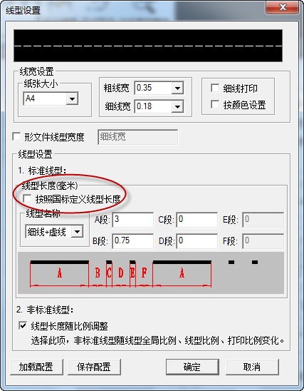

发表于 2010-11-22 12:54:00 | 显示全部楼层 |阅读模式
我用1:4比例画了图,然后打印的时候发现短的虚线和中心线打印出来成细实线样子,怎么解决这个问题啊,哪儿设置。。公司等着用图呢,急急!!

发表于 2010-11-22 13:33:00 | 显示全部楼层
最好上传个图形文件看一下。
如果使用的是电子图板的标准线型如点画线,可以在打印的时候设置2中方式,如下图所示:
1、按国标定义线型长度,勾选此项则对于标准线型会按照国标的公式打印(线型打印比例与线宽有关)
2、取消“按国标定义线型长度”,是按照给定的数值打印输出。
需要特别注意的是,当有图纸比例时,文件中的线条长度与实际打印长度是不同的。比如图纸比例为1:4,线条长度为40mm,实际打印长度为10mm,而默认细点画线长段当度为6,其他为0.75,0.125,0.75,这样加起来就差不多7mm多了。最大只能显示一个长段6mm。
在理解以上参数和设置的基础上,才能分析出图是否正确。

发表于 2010-11-22 13:37:00 | 显示全部楼层
没办法,你只能先设置一下
在打印对话框里,点编辑线型,在线型设置里,去掉按照国标定义线型长度的钩,把A段改为10,B段改为3
试一下,如果不好,可以吧A段改为15也可以。
呵呵,还是用2007版吧。

 楼主| 发表于 2010-11-22 13:40:00 | 显示全部楼层
哎。。2011连这个基本功能都要这么麻烦的话。。怎么用它工作啊

 楼主| 发表于 2010-11-22 13:48:00 | 显示全部楼层
我知道是打印出来就那么长,打印出来的实际上不是细实线,而是几段虚线连在一起,看上去象细实线,但这样的图纸,发到外面加工的话,工人容易看错,出问题。按上面的方法更改,估计可以实现打印,我还没试,但是这样太麻烦了,每张大比例的图纸都会有这个问题,每张打印都要更改。。效率太低了把

发表于 2010-11-22 13:57:00 | 显示全部楼层
问题是2011的打印虚线的间隔长度就是太长。相同的图形,对照2007的打印就会发现的。
比如虚线长度只有8mm(打印到纸上的长度),打印出来看看。
