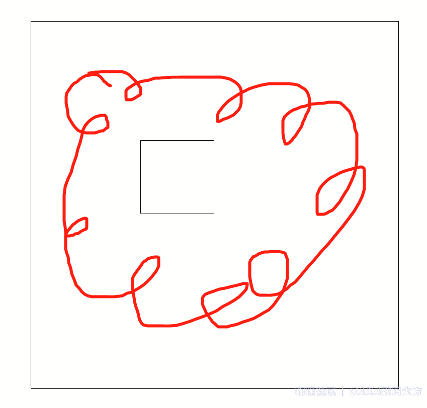

每次使用求面积都是求封闭环的最大面积,而不是环形面积,求大神赐教!,如图,求中间的环形面积

求面积的时候,看立即菜单,先用增加面积点击外圈,再用减少面积点击内圈。
