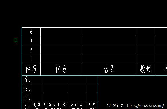

123.exb (101 KB, 下载次数: 13000) 自定义的模型,明细表删除一行后,序号不能自动递减,而软件默认模板却可以,不知道是怎么设置的

是的,是自己定义的标题栏,明细表也定义了,拉拉就出来了,关键是应该定义的没啥问题啊,就是不能自动递减

不会吧,你用的什么版本电子图板打开的啊,就是直接用的删除明细表的命令吗?

图上没有明细表,只有标题栏,楼主是定义的标题栏吧?

就你这张图试验了一下,可以自动递减。

用【删除序号】命令将不需要的序号删除,明细表会关联删除并自动递减不?

不会吧,我按照方法做了,还是不行,上传附件,麻烦帮忙看一下啊。
附件中一个是添序号和明细的图纸。两张图片一个是执行的命令,还有一个是执行后的效果。
