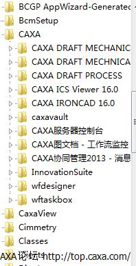

我在安装CAXA协同管理时提示平台参数文件不存在,请确认平台是否正确,这是怎么原因阿?请各位指点一下谢谢啦!

发表于 2014-4-3 11:04:38 | 显示全部楼层
重启一下电脑再安装,卸载不干净
 楼主| 发表于 2014-4-3 12:27:35 | 显示全部楼层
回复 2楼hnkjdsy的帖子
我卸载干净了还重起了还是不行!我在计算机里搜索CAXA,把所有的文件都删了

发表于 2014-4-3 14:23:34 | 显示全部楼层
找到目录下的Installs\x86\CAXA EAP CLIENT\setup.exe运行下,这个是平台

发表于 2014-4-4 09:02:41 | 显示全部楼层
把安装路径下的文件都删了,把这个路径C:\Program Files\Common Files\CAXA Shared下的CAXA  EAP也删了,然后删除一下注册表
