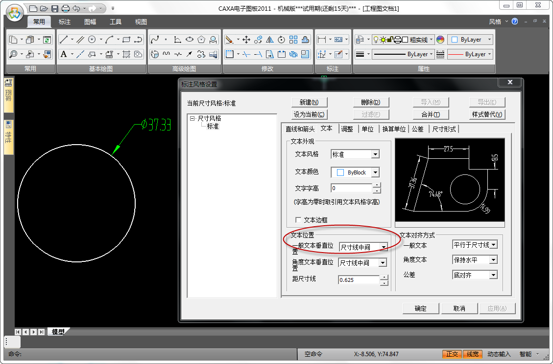

不知道有没有人有这样的困惑。

用引出说明标不就可以了吗?LDTEXT。

这个在尺寸风格里面改  取消“在尺寸界限间绘制尺寸线”即可

尺寸线就按3楼朋友的方法就可以,文字在中间的话按下图设置:

风格里面可以改,但是需要来回换风格或者建立很多个风格比较麻烦,能否像实体里面的快捷命令一样,提供几种快捷的选择?

参数太多了,没法都在操作的时候切换。而且像文字的位置这样的参数一般都是固定的,做好模板以后直接用就可以了。不会总改变。

对这类个别的尺寸在属性列表中关闭尺寸线,文字改为水平即可。其它尺寸要这种样式,用格式刷刷一下就行了,属性列表中可以控制很多选项,配合格式刷能完成很多操作,很方便,也不需要新建风格、切换风格。

是的,第二天又能把她改回来想要的样子了。原来不知道自己怎么就改不过来的。
