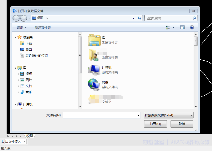

点击绘制样条线命令,或输入spline命令
然后,在立即命令下来框中,将“直接作图”改成“从文件读入”
样条文件格式规定,可参考如下:
可以根据dat文件中的关键字生成开曲线或闭曲线,关键字OPEN表示开,CLOSED表示闭合。没有OPEN或CLOSED的话默认为OPEN。操作时可从样条功能函数处读入dat文件,也可从打开文件处读入dat文件。

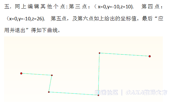

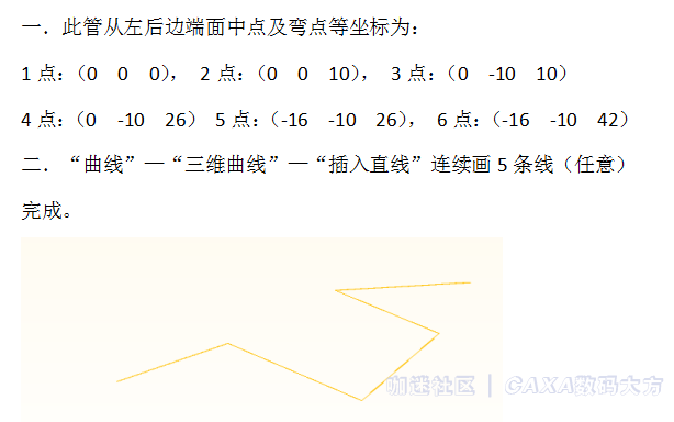

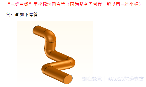

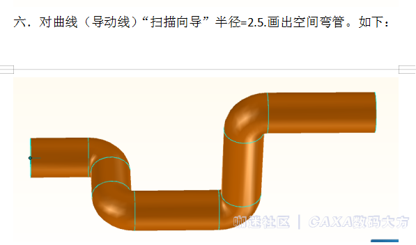

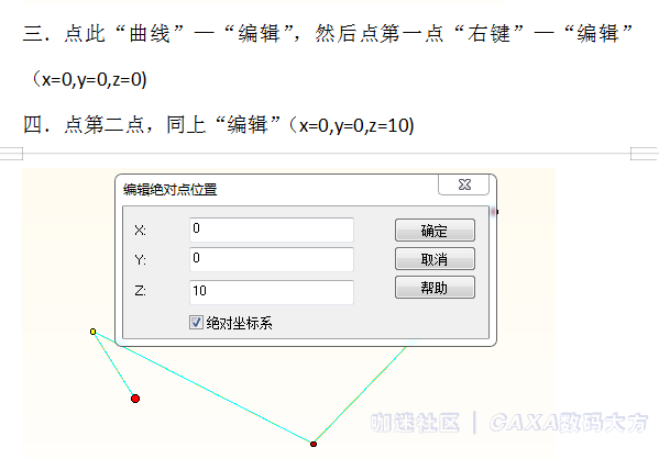

在工程图中,好像没此功能。
但在三维绘图中“三维曲线”
可用坐标法画空间直线。
如下参考!
21
21
