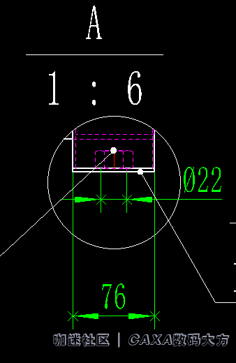

凡是用文字替代标注的尺寸,箭头处都会有叉叉,真实尺寸则没有,请问这是如何设置的????

工具-选项,点击显示标签,勾选 显示尺寸标识。

 楼主| 发表于 2021-8-4 10:22:21 | 显示全部楼层
正解,谢谢。   顺便再请教一下,这个“尺寸标识”是在哪里定义的?
