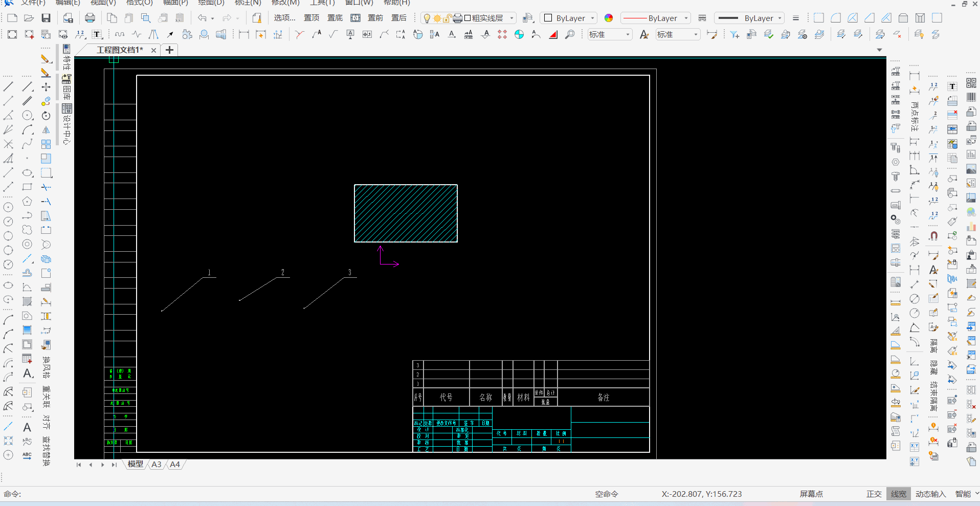

这次不谈优点,只谈个人认为可以继续改善的地方:
1. 动态预览剖面线一般会被当前窗口遮挡,如果能像填充明细表那样,可穿透当前窗口就好了。最好在填写明细表或动态预览剖面线这一类的情况下,当按下鼠标中键后,当前窗口可以被隐藏,松开后又显示出来
2. 发现当布局名称中含有-且后面为数字时,在调用其内的明细表数据时,软件会崩溃。也许其他被认为非法字符的也有类似情况吧
3. 拾取过滤设置(objectset)必须要点到小方框处才能增减√,把点击范围扩大到文字处更方便些
4. 拾取过滤设置(objectset)在使用后,提供一键恢复到默认状态的命令功能
5. 拾取过滤设置(objectset)可以对某一组选择设置快捷键,或自定义图标命令
6. 能不能提供命令图标的自定义功能?文字太占地方了。相同的功能AutoCAD有哦
7. 编号顺序支持多图幅功能是不是把向视图落下了,向视图序号还是和原来一样,按其他布局里的递增。
8. 用户可不可以自主选择生成或不生成剖视图符号,比如在确认剖视图名放置位置前结束此命令的执行,则剖切线处的相关字符也不生成。现在是视图名(比如A-A可以被结束生成,但剖切箭头附近的A还保留着,显然不合理啊)
9. 立即菜单模式下,能不能也可以向命令行里面粘贴命令

发表于 2024-12-27 13:14:35 | 显示全部楼层
1、问题1已经作为需求反馈了。
2、问题2确实存在此问题,已经反馈上去了。
3、问题3、问题4已经作为需求反馈上去了。
