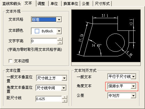

09及11版在标注时,立即菜单的第二个选项——文字方向,始终是默认文字平行的,在标注圆角及圆的尺寸时,多数是将文字水平放置比较美观,这时就要切换至水平或ISO标准,ISO标准可以兼顾平行和水平两种标注,不用切换就可以实现。07版时在标注风格设置中有个选项,可以直接设置想要的默认文字方向,用起来很方便。但在09及11版中一直没有找到这个设置,不知是没有了还是我没找到。

楼上要的是这个吧?2011是可以实现的。

谢谢,要的就是这个,非常感谢!
