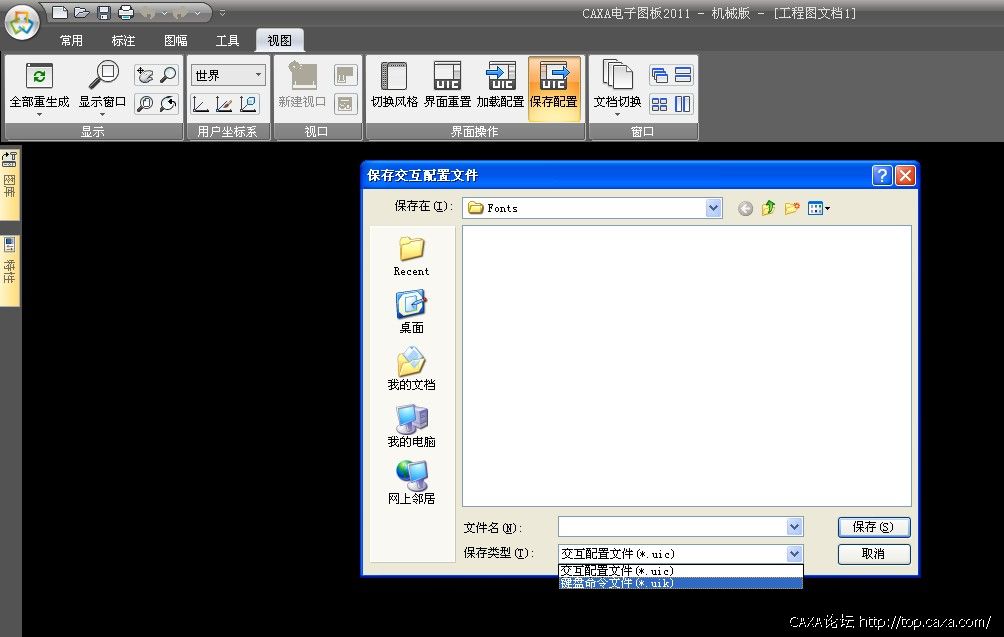

如题,怎么将设置好的快捷键保存起来,以后重装的话就省事了???

发表于 2012-6-15 14:13:00 | 显示全部楼层
选择键盘命令文件

发表于 2012-6-15 14:14:00 | 显示全部楼层
再度重装的时候,选择加载该配置,即可
发表于 2012-6-22 15:44:00 | 显示全部楼层
(菜单模式)工具-界面操作-保存 (交互配置文件.uic)
