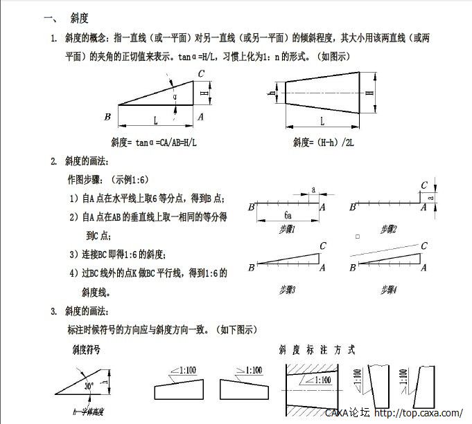

斜度锥度画法及坡度概念
斜度、锥度与坡度.zip (252.71 KB, 下载次数: 5987)

茅塞顿开,这么一说就懂了,实用。

很全面,学习了
