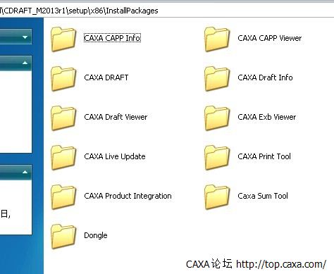

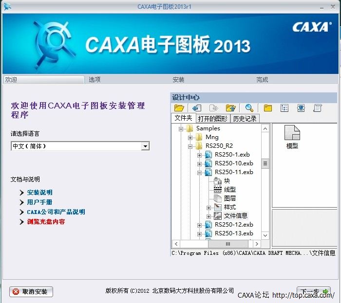

3.关于安装
精简版不用讲,直接“下一步”即可完成
完整版使用光盘引导安装,安装路径不可选。
如需选择安装路径可在光盘引导首页点击“浏览光盘内容”,进入setup\x86\InstallPackages目录,即为相应组件的安装文件,CAXA2013安装文件在CAXA DRAFT下,其他组件也可以根据需要安装,此法可以自由选择安装路径。
注意:安装caxa2013后,请勿再次用光盘引导安装组件,这样做会卸载电子图版
