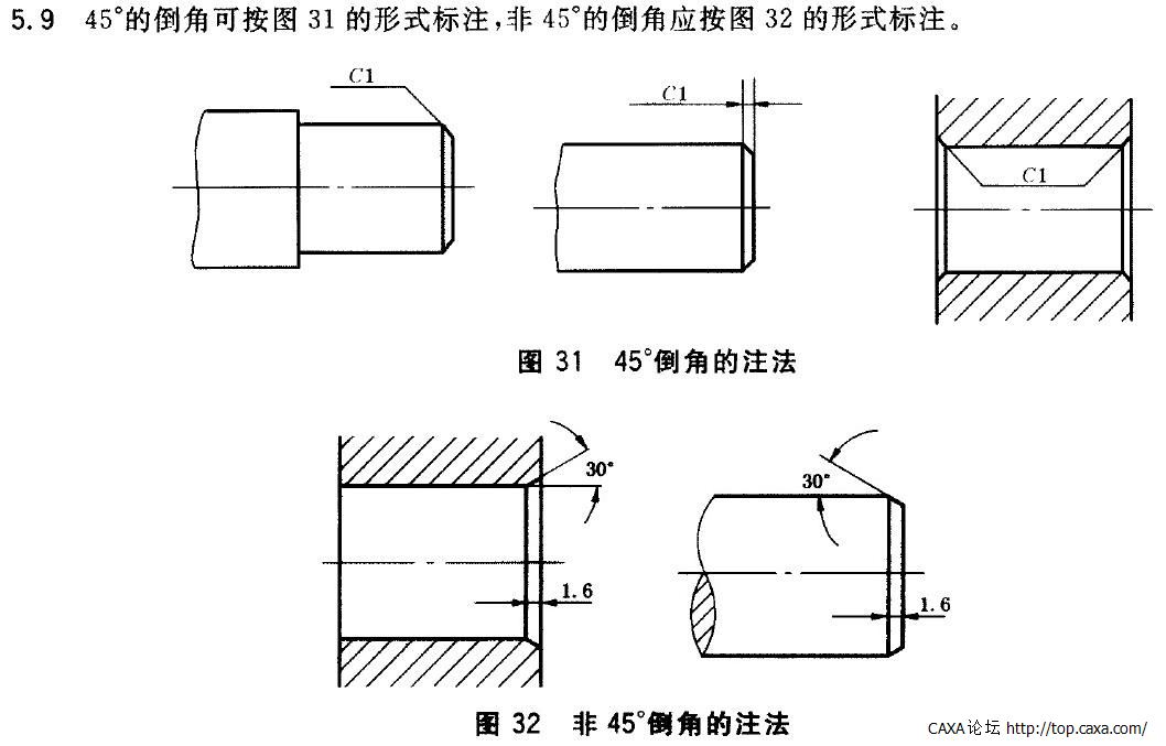

标注非45°倒角CAXA2013电子图板和以前的版本一样,标出的数值和国家标准的表达方式不一致。如标出的是5×60°,应是5×30°才对。为此我曾返修过一批零件。建议修改软件。

5×60°,5×30°这样的标法本来就会有误解的,最好不要这样标注。而且标准上也没有这样的注法,不知道lz是哪里看到的。

国家标准《GB/T 4458.4-2003 机械制图 尺寸注法》中明确规定了非45°的倒角的标注形式。

所以建议软件改成只有45°倒角时才能标注出数字,标注非45°倒角时则不能显示数字。

谢谢各位的指导。当时不小心,没把轴线方向设为Y方向,造成误解。如果是Y方向则标注出的角度、长度尺寸的数字就跟国标一致,但不是规范的标注。所以建议拾取到非45°倒角时不显示数字。
