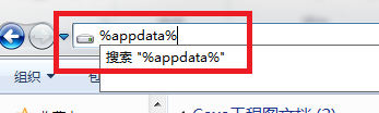

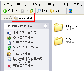

第一步:查找应用程序默认临时文件公共路径
首先打开“我的电脑”或“计算机”等文件夹窗口,在上方的地址栏内输入%appdata%这9个字符,并回车。
Windows XP下:
png
png
Windows 7下:
png
png
回车后会自动找到Windows的应用程序默认临时文件公共路径的文件夹。

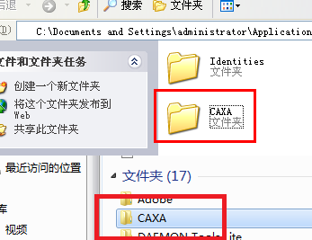

第二步:找到CAXA文件夹
在弹出的这个文件夹中,可以找到CAXA文件夹,这个就是CAXA的临时文件目录,全部CAXA软件的临时文件都保存在这个目录中。
png
png
第三步:清除临时文件
在caxa文件夹中删除CAXA DRAFT MECHANICAL2011文件夹即可将电子图板2011的临时文件彻底删除了。

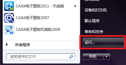

在不同的操作系统中,环境变量还可以用以下方式调用:
1.在运行窗口中输入
Windows XP下:
png
png
png
png
Windows 7下:
png
png
png
png
注意Win7下默认不提供运行窗口,可以在开始菜单的设置中调出来。
