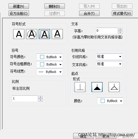

基准代号怎么默认的是三角加方框的样式,太不习惯了,标准中好像也没此样式,如何改默认为原来的短横线加圆圈方式呢?

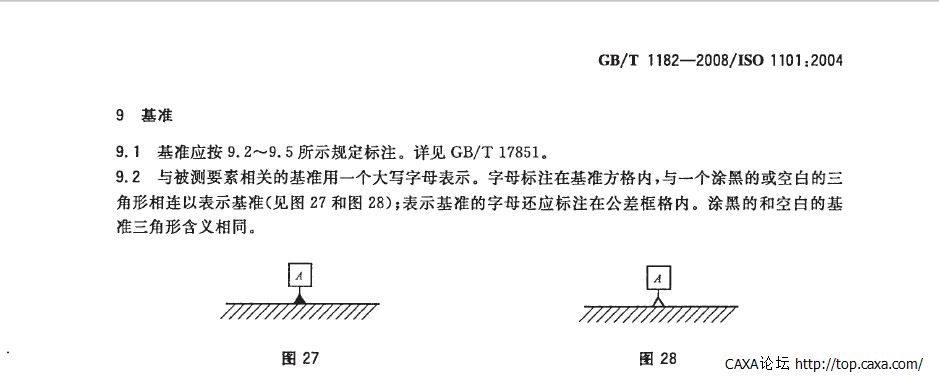

发表于 2013-6-7 16:54:33 | 显示全部楼层
最新标准“GB-T 1182-2008 产品几何技术规范(GPS)几何公差 形状、方向、位置和跳动公差标注”就是这么规定的,改回去就错了。

 楼主| 发表于 2013-6-7 16:58:15 | 显示全部楼层
先谢谢老赵,我去看看新标准!

发表于 2013-6-8 13:18:00 | 显示全部楼层
在样式管理—基准代号里可选。
2074
17664
发表于 2013-6-8 15:45:37 | 显示全部楼层
楼主要与时俱进了。跟上标准的变化。
