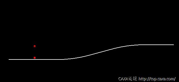

    原来用CAXA2005画等距线时,只要先选择“过点方式”,在第一条线上划出一等距线,再换为“指定距离”画其余线段时,系统会自动显示距离值,只要连续点击其余线段,一条连贯的等距线就画出来了,非常方便。先声明,不用链拾取。
    可是,我现在用CAXA2011画等距线时,却没有了这个功能,是我不会用吗,还是真的没有,不知CAXA2013有没有,我没试,请同行指教。
下面是用CAXA2005画等距线时的截图。
譬如要画这组线的等距线

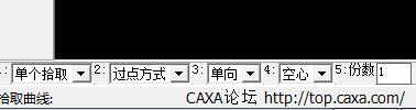

先选择“过点方式”

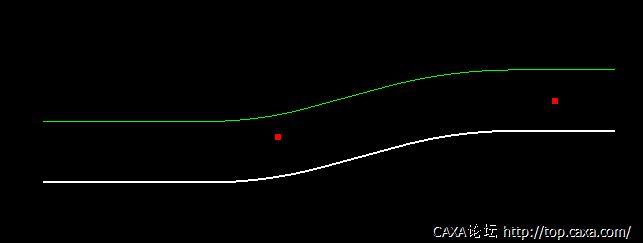

画出第一条等距线
再选择“指定距离”,系统会自动显示距离值
只要连续点击其余线段,一条连贯的等距线会很方便的画出

这种情况在2011版里可以继续用“过点方式”画出其它几条线段。

我想楼主的意思是画完第一段线后,改为指定距离时,距离的值是自动变为第一段线的偏移值。我试了试2007没有改变。但用老赵同志的过点方式一路做下去就好了,为啥要变成指定距离的方式呢?

楼主有点钻牛角尖。非要强调与2005一样的话,2013还真做不到。

     我是搞皮带机设计的。皮带机总图画完后,有很多尺寸要标注,最外一道尺寸要标注上皮带面的曲线长度,这时就要用到等距线,因为不知道等距值,所以我是先用过点方式画出第一段,再转指定距离画其余段。
    当然,也可以先提前测出等距值,再用指定距离画,但总没有2005的这一招方便。
    也可以用链拾取,但牵扯的线条太多,画完后要修剪。
我建议,CAXA回复这一功能。
