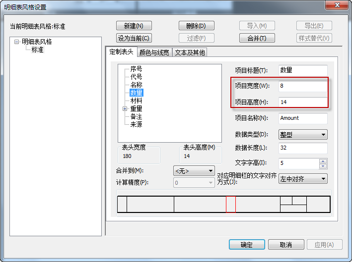

LZ可能说的是明细表吧,在明细表风格中就可以设置。
png
png
重点还是表格功能用来做什么,怎么用?而不是仅仅是有没有的问题。

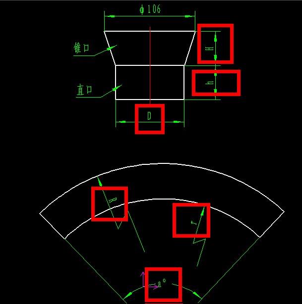

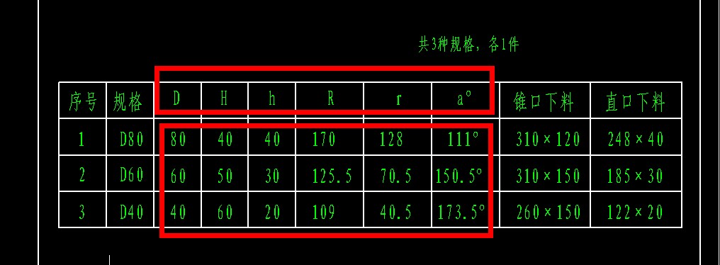

发表于 2011-6-21 11:19:00 | 显示全部楼层
就举一个小例子吧,工作中会有些同系列,不同参数配置的零件,以一个小的漏斗为例如下图:
这里就能用到表格,但软件真没有时,用户会选用其它变通的方法去做!
