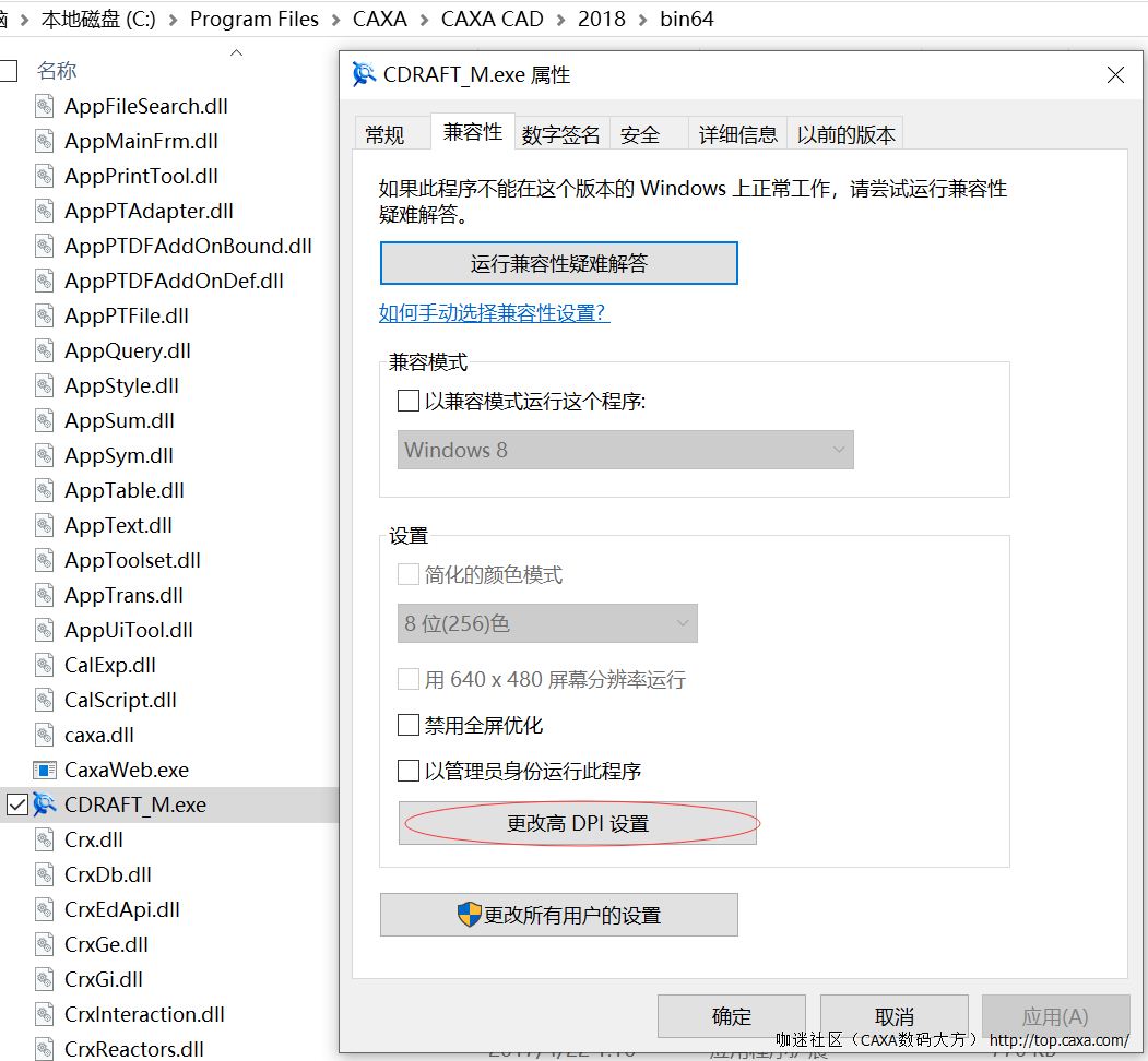

如果电脑显示器分辨率较高,更改windows的DPI后会导致图标、文字、对话框布局等显示出现异常。
windows10提供了一个设置,可以手动修改应用程序的缩放设置。具体操作步骤:
1、找到电子图板安装目录,选中.exe右键,属性。点击兼容性,更改高DPI设置。

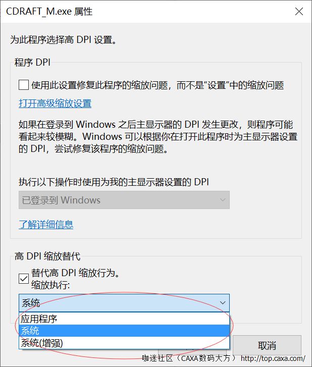

2、将高DPI缩放替代,修改为“系统”。
3、重启电子图板就可以看到效果了。图标可能会有些发虚,但整体显示是改善很多了。

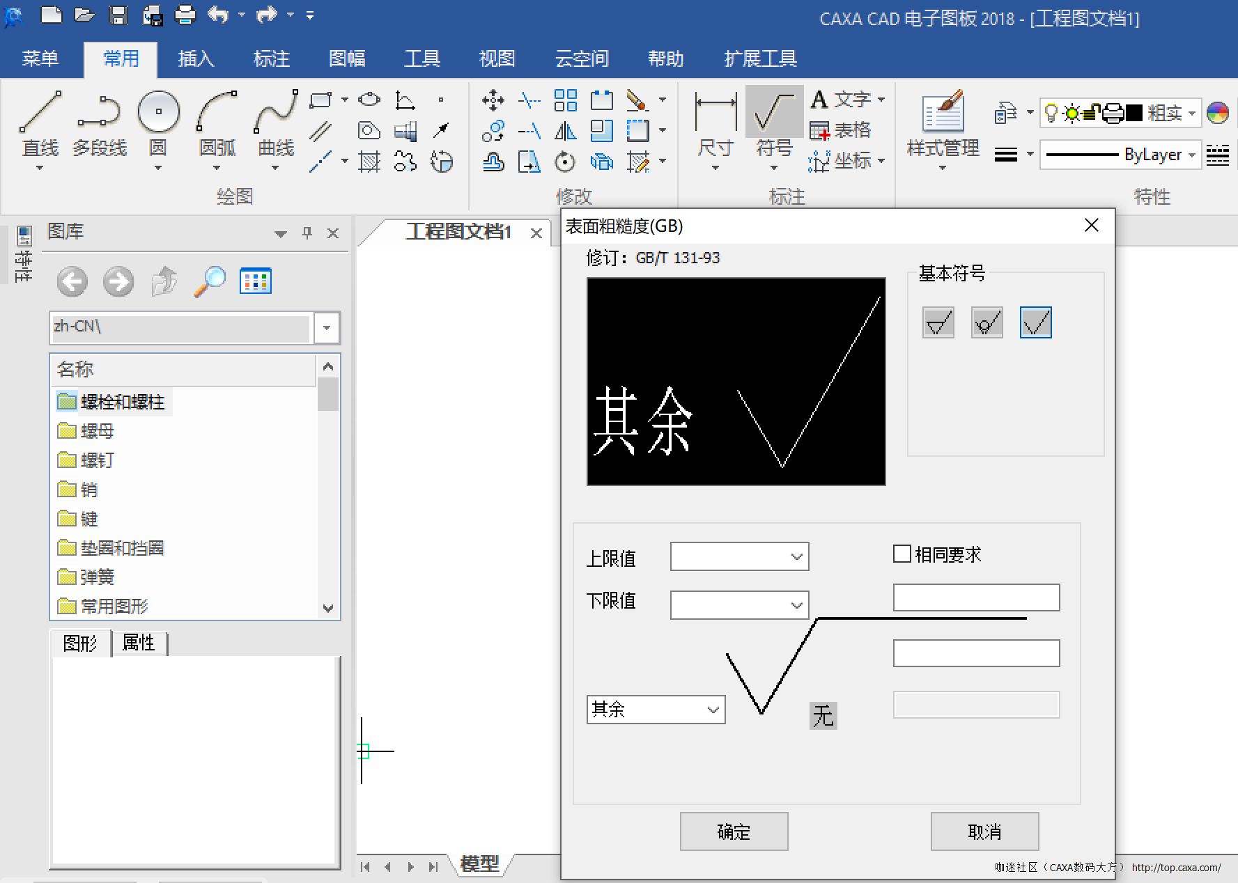

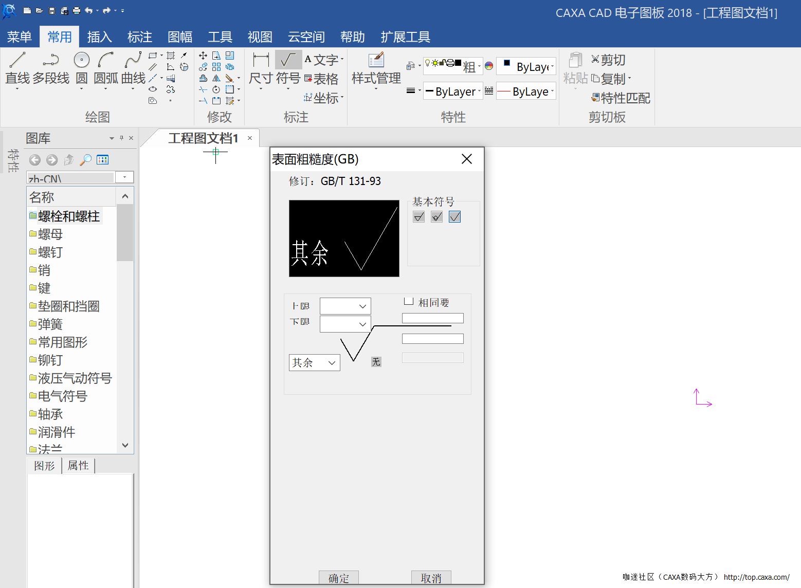

以2560*1440分辨率,DPI为200%的极端情况为例。
修改之前:
修改之后:
