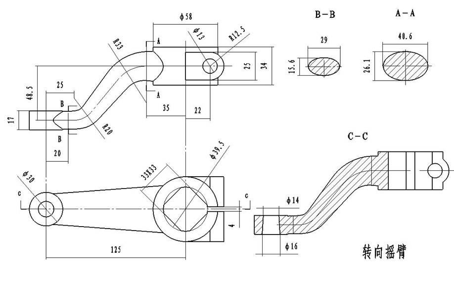

练练!!画完了,上传,贴图,谢谢!

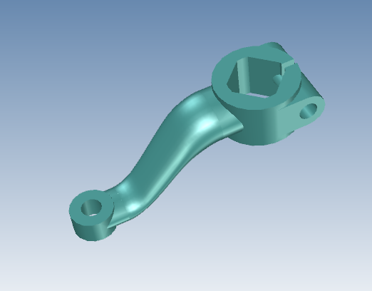

贴一个
大伙积极画图,提高CAXA技术
转向摇臂.ics

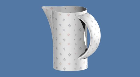

画了一个茶壶。

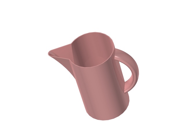

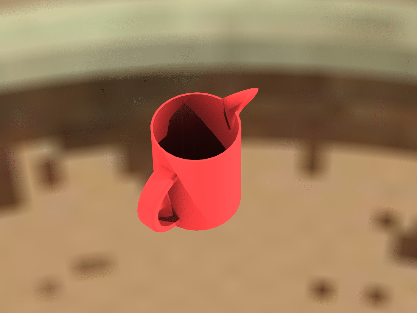

不完美的水壶

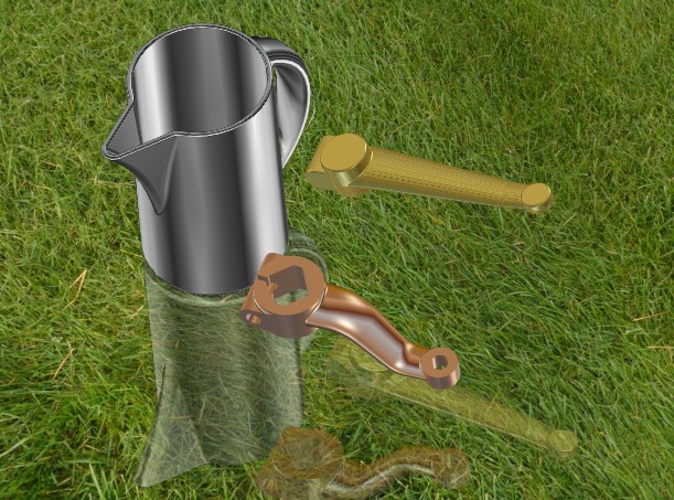

做得不好请多指教
