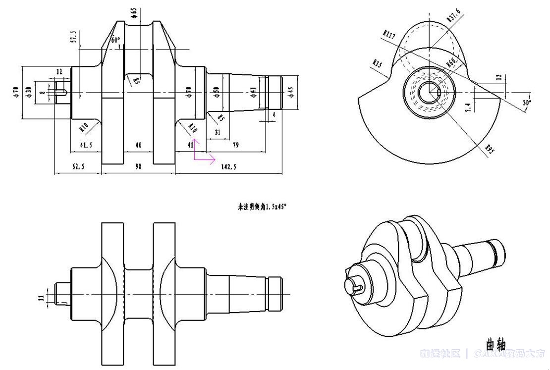

欢迎各位咖迷参加每周一练,活动规则如下:
1.每周发布一个练习题,参加者必须全部使用CAXA 3D 实体设计完成设计,不得使用其他软件。
2.版主根据提交的先后顺序及完成情况给与前十名每人1000金豆(可提现)的奖励。
3.欢迎参加者录制练习题对应的视频教程或文档,被采用者获得10000金豆(可提现)的奖励。
曲轴(第九周)

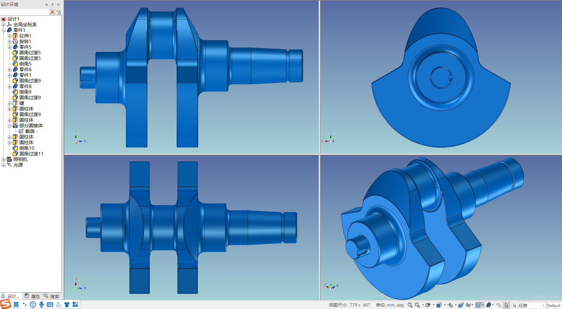

发表于 2019-5-8 08:34:00 | 显示全部楼层
每周一练(曲轴)
主要采用草图以及设计元素库堆码方式建模
曲轴.ics
777.5 KB, 下载次数: 8256

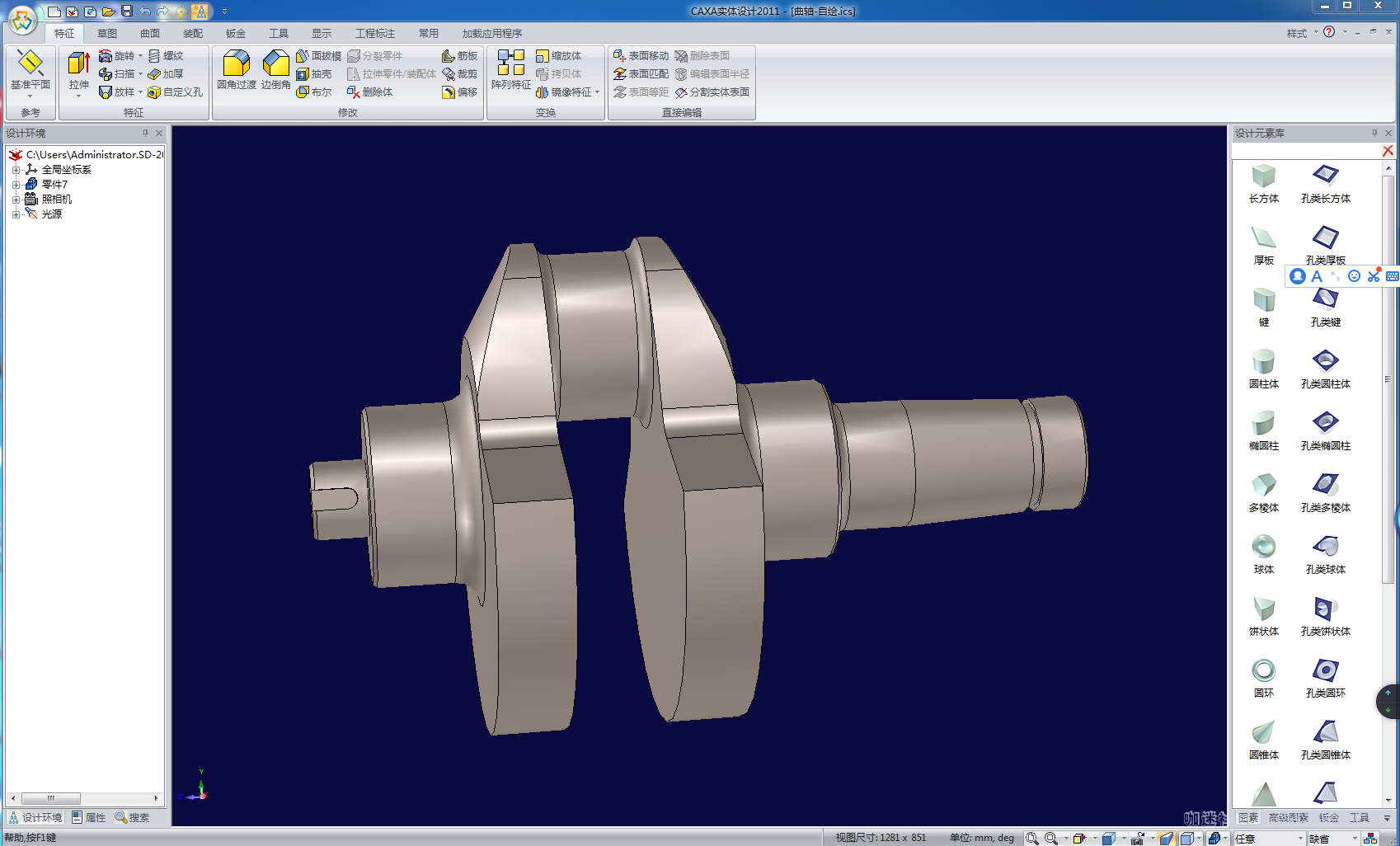

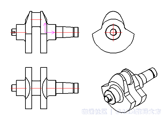

发表于 2019-5-8 10:23:23 | 显示全部楼层
曲轴.ics (274 KB, 下载次数: 8937)

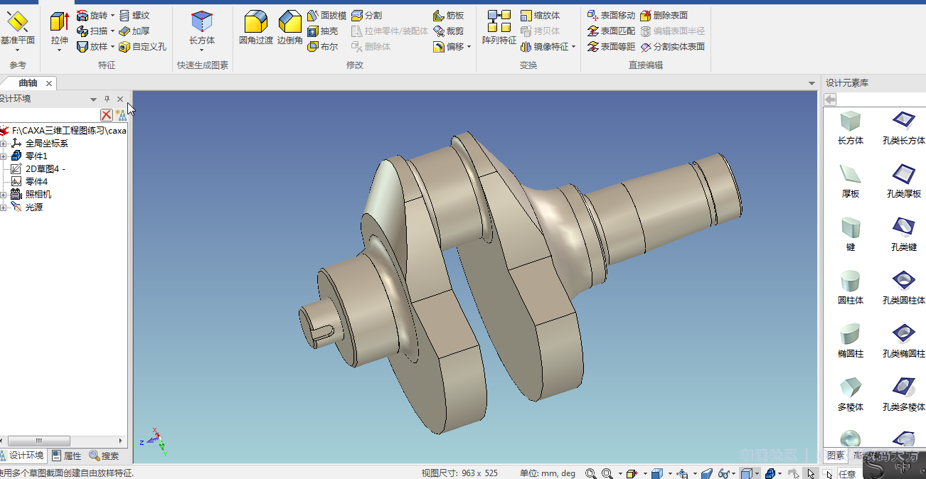

发表于 2019-5-9 14:03:42 | 显示全部楼层
抱歉没有录制视频,也是处于练习阶段。
曲轴.ics
189 KB, 下载次数: 8518
