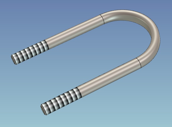

CAXA实体之天下第二群周练习题:U形夹
圆钢直径10
提醒一下,U形夹的中央是扁的,且边角是倒圆角的

发表于 2011-11-18 13:01:00 | 显示全部楼层
楼主教程说得也是不甚明了。
请看图:
关键功能和操作步骤是:草图----放样(选圆、扁圆、圆,中心线选大圆弧)----编辑匹配点,就OK。放样出来一般是扭曲的,把关键点匹配好才是做好的重点。如图淡蓝色线和点(我多画上去为清楚表达,实体界面按F1可调出帮助主题搜索“编辑匹配点”)。
教程本应把关键操作指出来,而不是让别人看了教程再去查找别的教程才恍然大悟。而且楼主的教程也没编辑好,一大堆的“CAXA-结构设计”混在里面,问答也不清晰。
