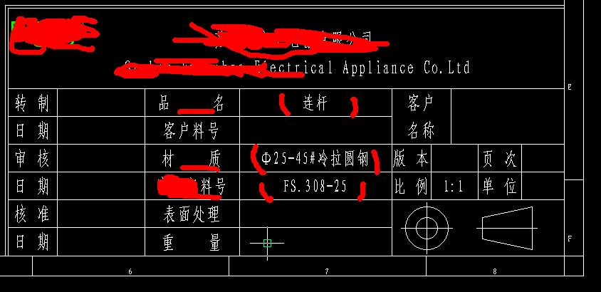

从三维图直接投影生成二维图纸,要使用自己公司的标题栏,标题栏模板已经做好,怎么样才能实现这样的目的:举个例子:实体文件  名称  连杆   图号:FS.308-25   材质 45#钢材
我要自动得到的标题栏效果  如:附件
我想问的是  在三维环境下怎么去设置三维文件   然后二维图板环境下应该去怎么样设置才能达到我要的效果呢.....
望大家赐教~

三维里面你不要管  就按要求填写  OK
二维里面你把自己做的标题栏做成块 再定义块的属性(可以参考软件带的标题栏块属性定义)

自定义链接应与零件自定义完全相同才能实现自动链接。

我去设置了的,没有成功  请您说的再详细点好么....

三维中,在零件属性中对相应项目进行定义,投影二维调入标题栏时可自动填写。

呵呵 这个我 当然晓得啦 ,关键是调用了自己的标题栏  上面的一些填写项没有相应的自动填充呀....

在转2维的时候,直接调用自己的标题栏就是
