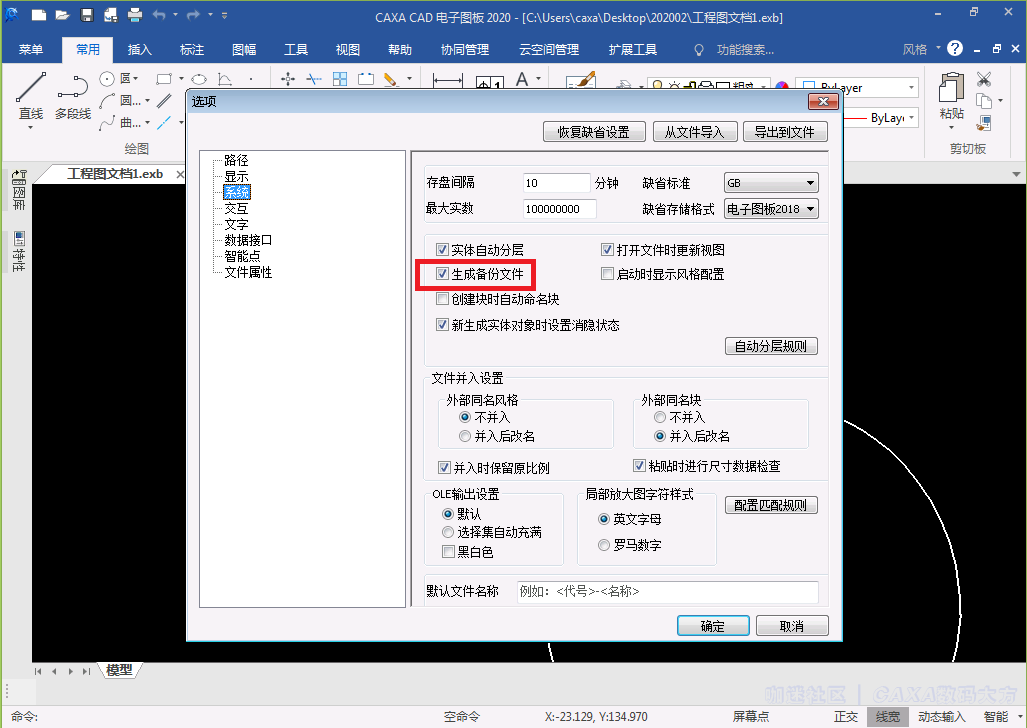

求助。WIN10电脑安装了CAXA2020电子图板, 64位版。因无意中点了BAK文件。点了打开方式为CAXA。并默认了以后都是这方式打开。现在怎么改也改不过来了。还有就是新建的文件再也找不到备份文件了。而选项中备份的那一项还是勾选上的。请问是哪的问题造成的呢。谢谢

[img]修改*.bak打开方式,可以百度一下修改默认打开方式
关于bak文件的选项,请参照附件[/img]
