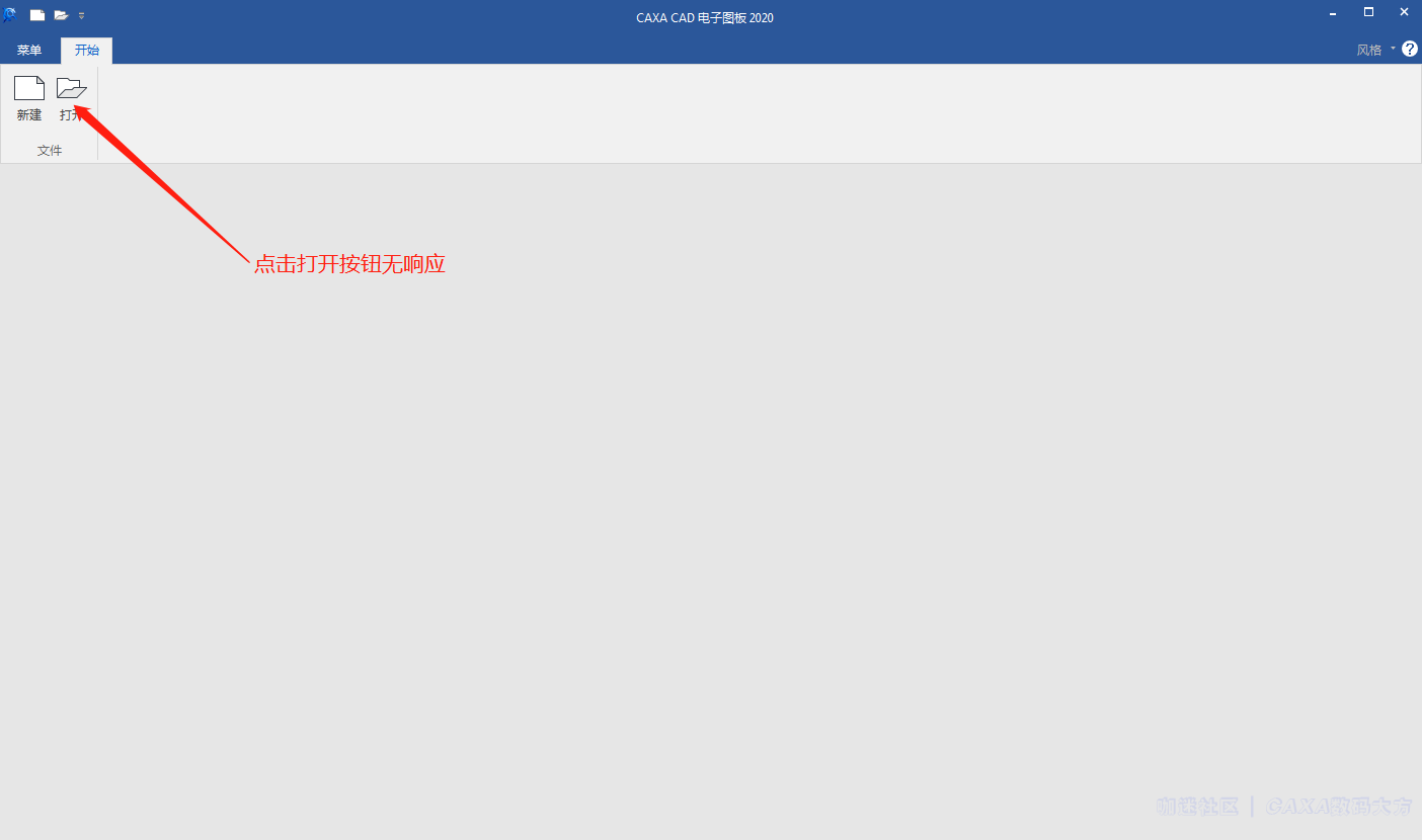

发表于 2020-4-27 16:21:28 | 显示全部楼层 |阅读模式
caxa2020电子图版安装完后,点击“打开”按钮无响应
14
144
144
 楼主| 发表于 2024-10-28 17:09:42 | 显示全部楼层
x673388476 发表于 2024-2-24 13:40
“工具-选项-路径-默认文件存放路径”不要设置在磁盘根目录下,就可解决问题。 ...
感谢大侠
20
20
发表于 2024-2-24 13:40:29 | 显示全部楼层

发表于 2020-5-14 10:50:21 | 显示全部楼层
安装不完整?您卸载重新安装一下,您安装时注意一下,关闭杀掉软件、放火墙
