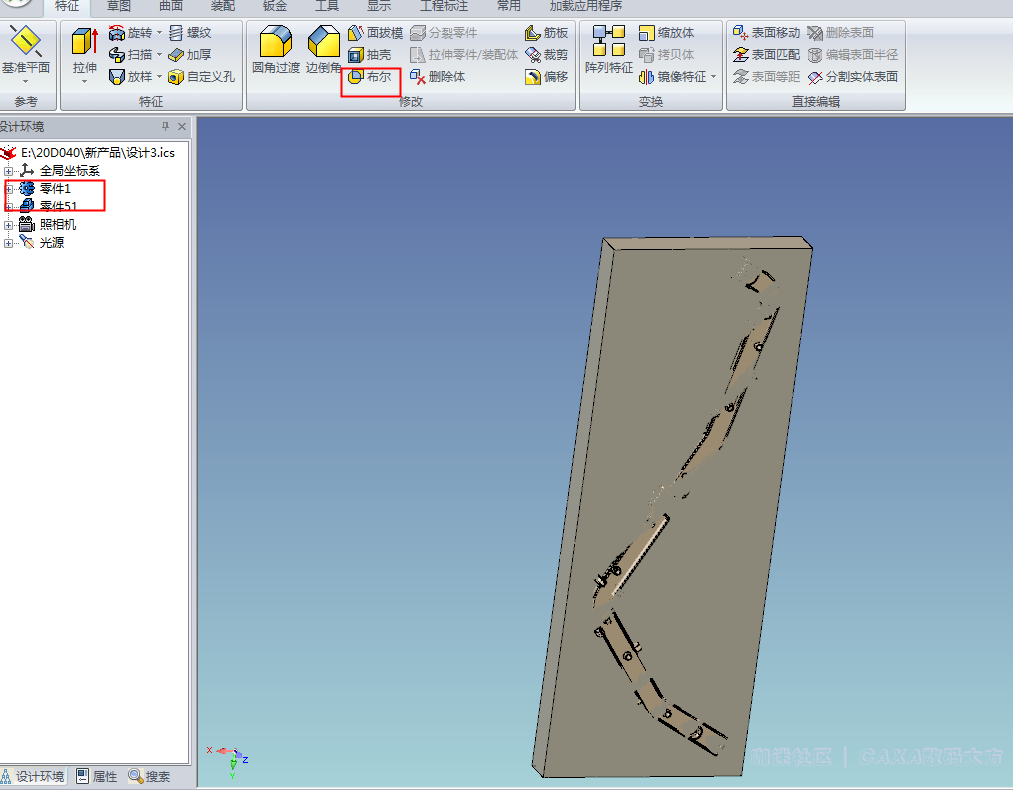

如图所示 一个是STEP 打开的 工程模式的零件   一个创新模式的零件,  怎么样才能求差
好几年没用CAXA, 都不会了,,

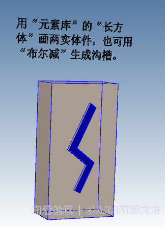

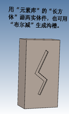

工程模式和创新模式,都可布尔减。
如下参考!

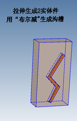

不能在两种模式混用的情况下进行布尔运算的,布尔运算运用在创新模式和激活的工程模式
导入的step文件是工程模式,您可以激活工程模式绘制如图中创新模式的特征,然后再进行布尔运算
