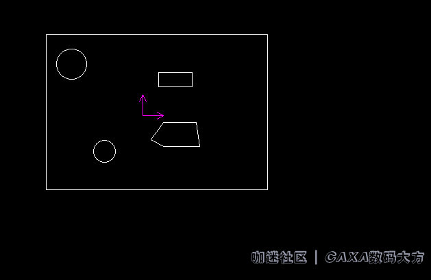

问题1:电子图版如果想查询这个图形中所有图形的周长之和好像做不到,只能一个一个查周长再相加吗?现在我都只能在cad里做成面域再查询。使用场景是这样的:我们现在在算线切割和激光割费用时都要知道周长之和,而不是简单的某个孔或某个外形周长。
问题2:还是以这个图纸为例子,假如这是一个板材,那么这个零件的质心怎么查到呢!现在我也只能在cad里做成面域,再差集,再查询,可以很方便的知道零件质心。使用场景是这样的:我们在设计冷差压模具时,要查找到整付模具的压力中心。
问题3:电子图版查询面积也太繁琐,要加加减减的,图形简单还好,我一个零件上100多个孔,点死人啊。我还是只能在cad上用面域解决。
总结:电子图版很多功能都比CAD好用,唯独我上面提到的着实不好用啊,能不能加个面域功能,这个太实用了。

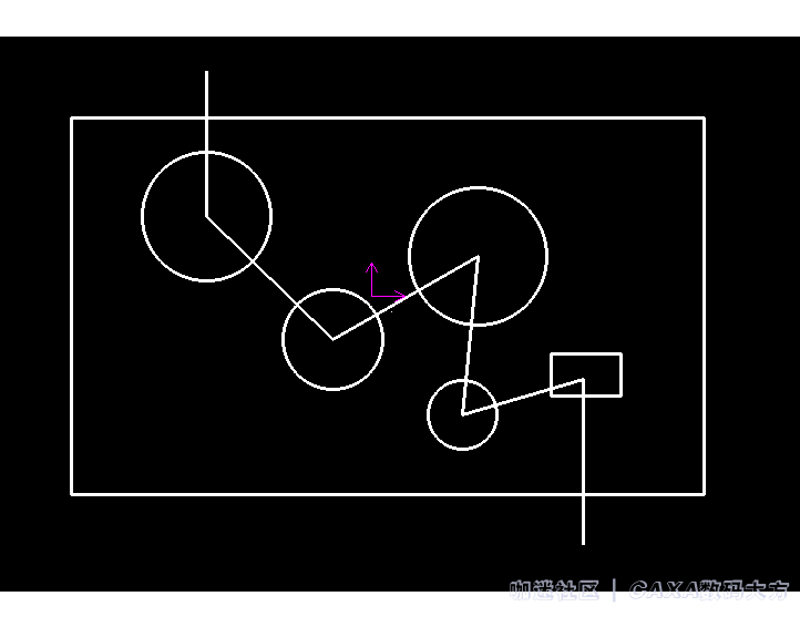

 楼主| 发表于 2021-8-16 21:26:54 | 显示全部楼层
zhjn1967 发表于 2021-8-15 22:22
将所有的图形用线串起来,线两端要超出最外面的边界。再查询就不用减内部的小图形面积了。同样也可以查重心 ...
十分感谢,虽然没有完全解决,但是也学到了

发表于 2021-8-15 22:22:01 | 显示全部楼层
将所有的图形用线串起来,线两端要超出最外面的边界。再查询就不用减内部的小图形面积了。同样也可以查重心坐标。第一个问题我不清楚如何方便解决,不好意思。
