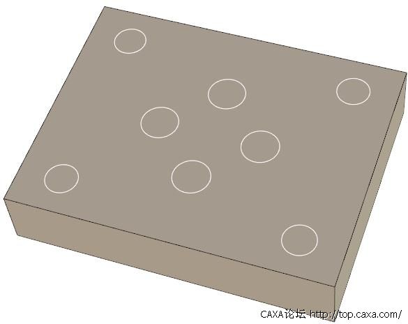

拉伸功能大家都耳熟能详,我们熟知的应该是如何利用一张草图,拉伸出同一高度的零件或除料孔。有的客户需要利用原有的二维图进行三维设计,同一张二维图上有若干个孔,进入三维以后,需要将它们分别拉伸成不同深度的孔。那么,同一张草图上轮廓,能不能拉伸出不同的深度呢?  答案是肯定的,下面我们将介绍一下如何实现这样的操作。  如图1所示为从电子图板中读入的一张多孔草图,现在需要将中间的圆拉伸除料10mm深度,四角的圆拉伸除料20mm深度。  目前在创新模式下才可以对同一草图分轮廓进行拉伸操作。  选择“拉伸”特征操作,从设计环境中选择长方体作为除料对象,进入拉伸操作对话框。
1 长方体和读入的草图

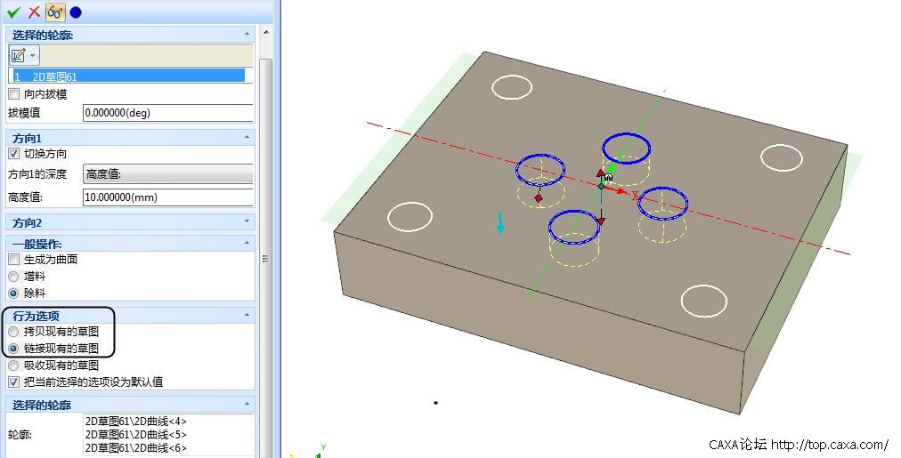

  1. 第一次拉伸  (1)选择读入的草图作为拉伸轮廓;  (2)如果方向不合适可“切换方向”,设置拉伸高度值为10mm  (3)选择“除料”;  (4)注意“行为选项”中选择“链接现有的草图”;  (5)然后再打开“选择的轮廓”的小三角,在设计环境的草图上选择中间四个圆作为第一次拉伸的轮廓;  然后点击上方最后的“应用”按钮。这样可以实现一次拉伸特征操作而不退出命令。如图2所示。
2 第一次拉伸10mm
