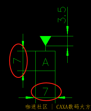

发表于 2022-12-25 10:39:21 | 显示全部楼层 |阅读模式
基准符号尺寸宽度应该是5mm

发表于 2022-12-30 08:20:51 | 显示全部楼层
炼狱 发表于 2022-12-28 09:47
标准里面三角形高度3.5是正确的,方框宽度是5不是7
新型国标基准画法中,若三角形高度为H,则正方形边长=2H,若3.5正确,那7也正确,这些尺寸随字高变化,不是一个固定值,H的值对应的有2.5、3.5、5、7等,对应的方框就是5、7、10、14等

 楼主| 发表于 2022-12-28 09:47:22 | 显示全部楼层
whc44 发表于 2022-12-26 08:22
确实如此,3.5应是2.85

发表于 2022-12-26 08:22:52 | 显示全部楼层
确实如此,3.5应是2.85
