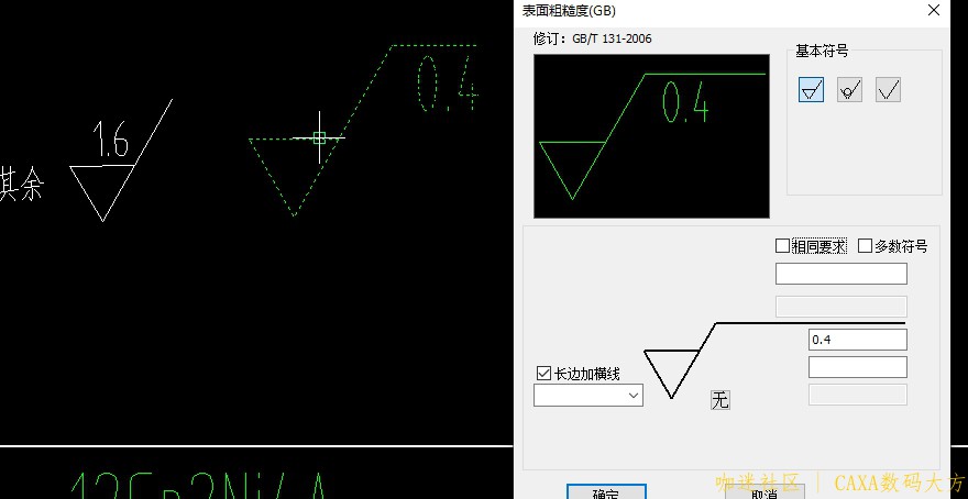

新版粗糙度标准怎么能设置跟以前一样
904
904
发表于 2024-2-2 09:29:26 | 显示全部楼层 |阅读模式
不要0.4上面的那个横线怎么搞

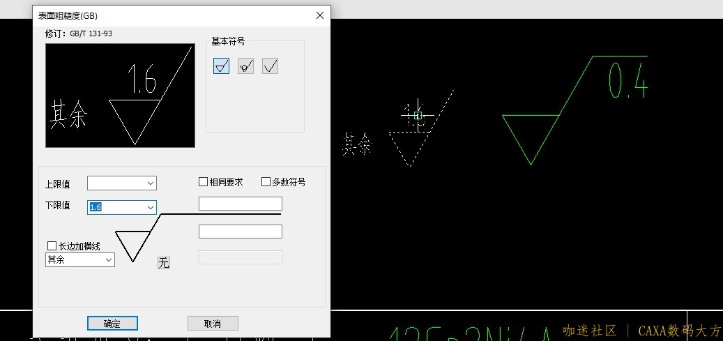

wtx0120 发表于 2024-2-22 16:08
设置为模板文件后,打开模板文件粗糙度是93,保存退出后,再打开改文件就是2006了 ...
默认保存低版本,别保存成24版本

发表于 2024-2-22 16:08:48 | 显示全部楼层

发表于 2024-2-22 13:33:00 | 显示全部楼层
还有个办法,可以设置个模板文件,模板文件中的粗糙度设置为93,每次新建文件时,选择自己的模板文件,就不用每次重新设置了

发表于 2024-2-20 11:09:27 | 显示全部楼层
lertonche 发表于 2024-2-6 15:38
打开已有图,设为当前也没用,标准还是2006版本
已有的图纸是不会修改的,只能重新标注一下
