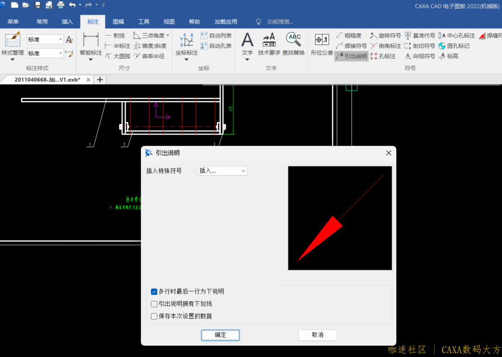

win10,15寸笔记本+外置27寸台式显示器,双屏
笔记本是主屏,台式显示器是副屏。
在副屏使用CACA时,标注功能对话框中的文本输入框消失,无法输入内容。
在主屏使用时正常。

我没有升级2024.但是我找到原因和临时解决办法了。
我用的笔记本和台式显示器,2个显示器的分辨率都是1920*1080,但是台式的尺寸更大一些。
所以我在win系统屏幕设置中,把笔记本的缩放设置为125%,台式机缩放设置为100%,这样两边实际看起来的字体和图标差不多大。
但是这样就出现了CAXA这个BUG。我把台式显示器屏幕缩放也设置成125%就好了。
虽然但是,我还是希望CAXA可以解决这个BUG。
2024的你们可以试试,是否有会有这个BUG。
