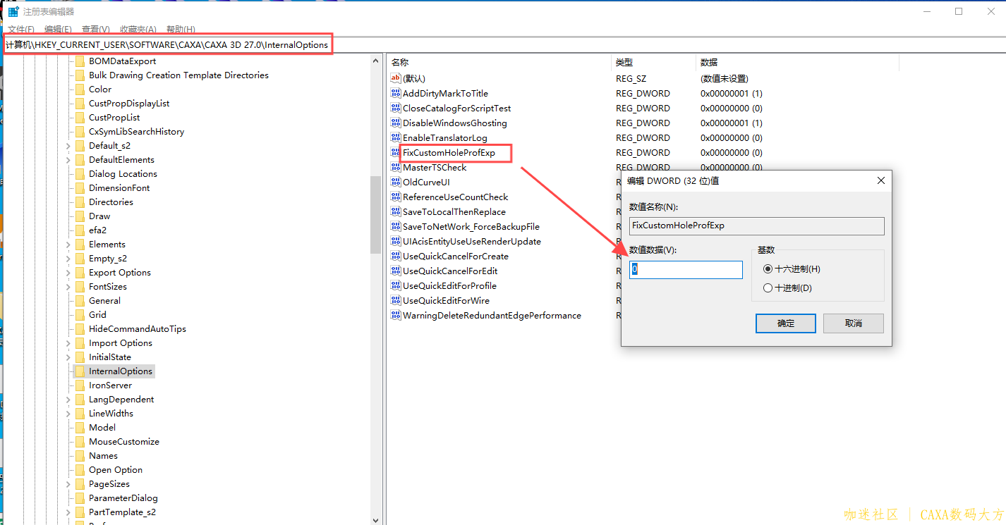

25版实体设计每次打开装配体都会有零件更新,非常浪费时间,这个在24版中是没有的现象,怎么处理
 楼主| 发表于 2025-3-14 10:10:14 | 显示全部楼层
非常感谢,目前按照操作修改后不会再出现每次都零件更新的问题了。

发表于 2025-3-13 17:32:58 | 显示全部楼层
注册表里这一项的值改成0试试
