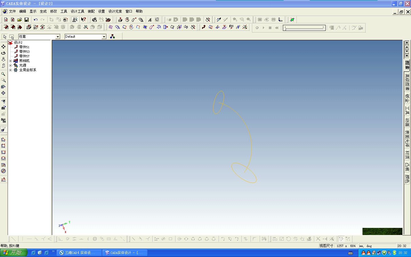

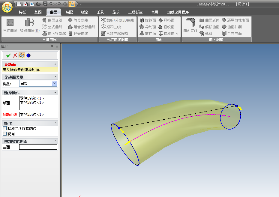

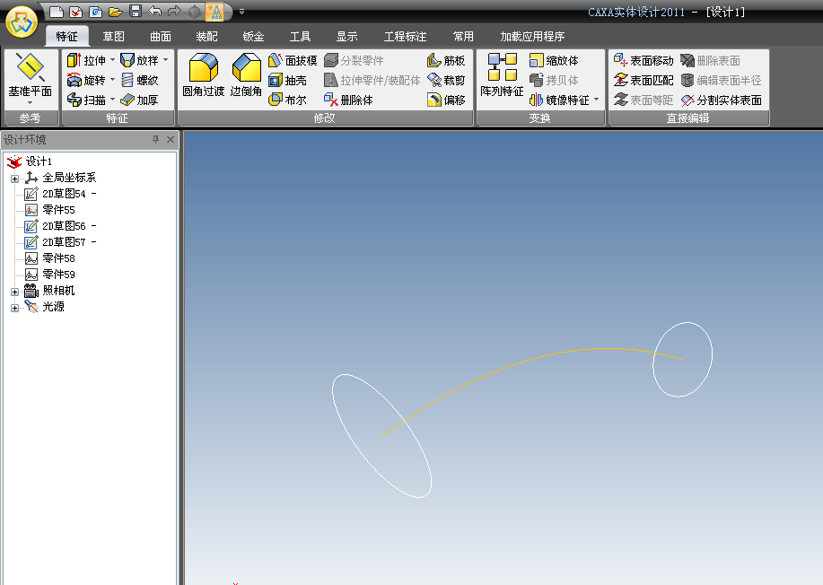

两人曲线截面,一条导动曲线,我用固接方法来生成曲面可怎么也弄不明白,请老师教教你怎么画呀,教一下方法与步骤。十分感谢!

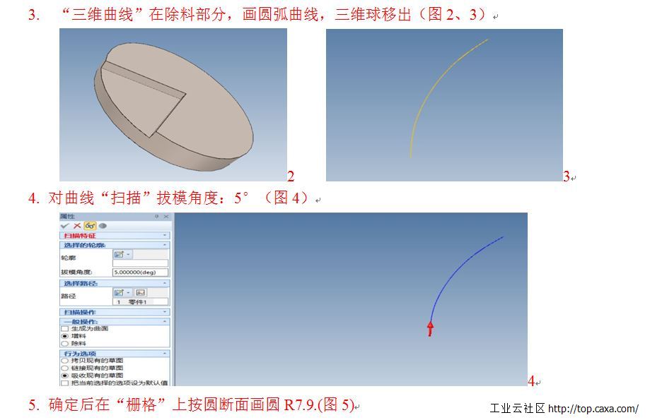

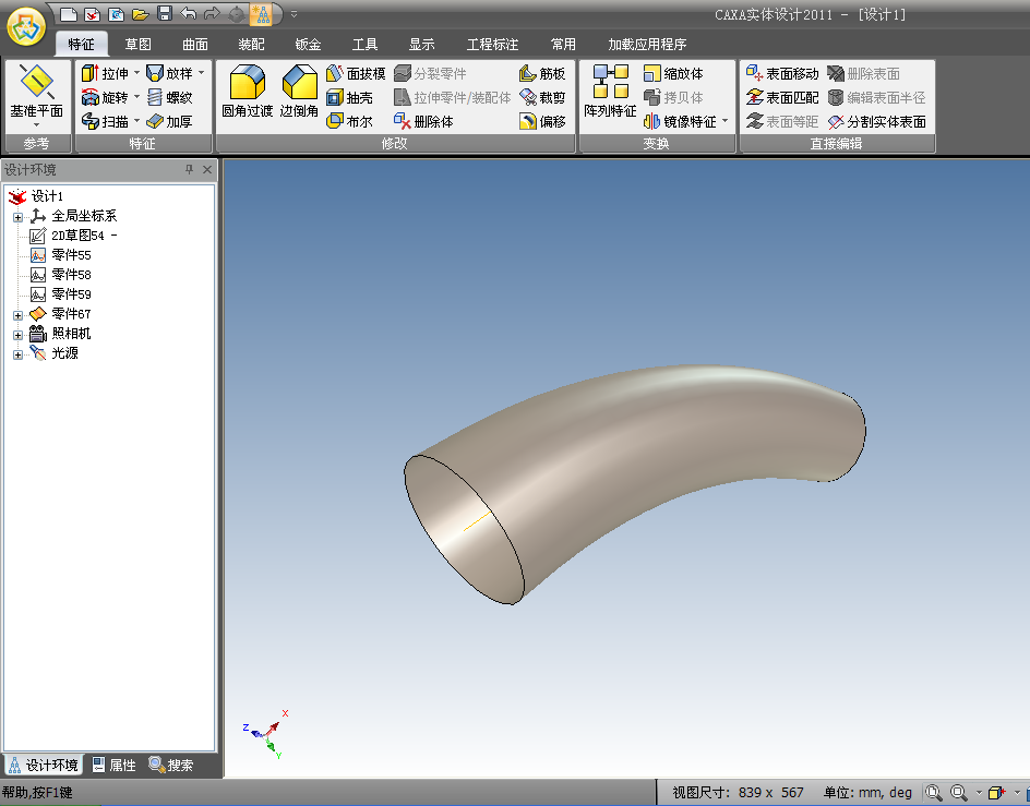

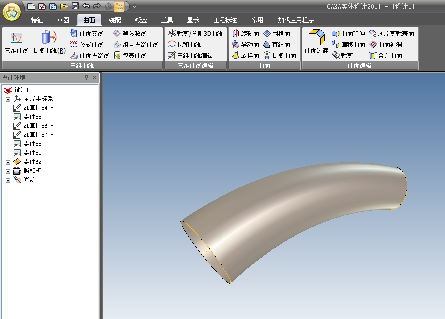

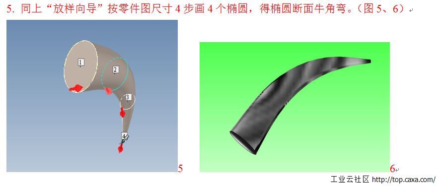

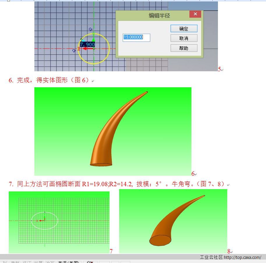

给2种画牛角弯实体的画法参考!

发表于 2010-12-7 09:32:00 | 显示全部楼层

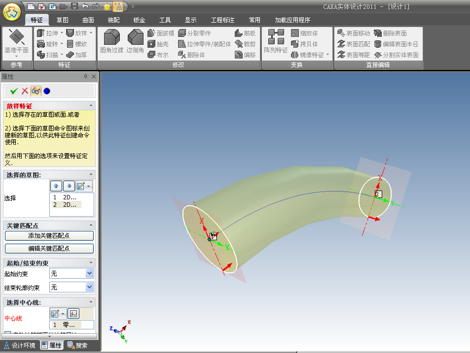

一、两个圆形封闭曲线的圆心是否是导动线两个端点?
二、是否曲率方面与导动线曲率不匹配,造成冗余?
三、在2011实体设计中,需要选择曲线截面方向,两截面方向是否匹配?
确定以上问题,再进行绘制,应该能绘制的出来
如果仍然不行,可以考虑用特征生成里的放样方法来实现,只不过如果选择的是放样,最好是把两个截面转换成草图截面,然后在最末选择生成曲面

发表于 2010-12-7 09:25:00 | 显示全部楼层
手头没有2007,我用实体设计2011做了一个。
做导动面的时候要注意:1,如果两个截面线是闭合曲线的,注意两个截面线的方向与导动线的方向的关系是一致的。如下图,两个截面的旋转方向不一致,导致失败,点击标示截面线方向的黄色小箭头,切换一下就好了。
两个闭合截面线防线一致
两个闭合截面线防线一致
两个闭合截面线方向不一致
两个闭合截面线方向不一致
2,两个截面线默认对应点是线的起点。如果改变对应点的位置,相应的导动面形状也会发生相应的扭曲。如果扭曲程度过大,可能会导致曲面自相交因而导致失败。你的做的例子应该就是这种情况。
两个截面线的对应点平行,曲面没有扭曲
两个截面线的对应点平行,曲面没有扭曲
用三维球旋转,以改变对应点的位置
用三维球旋转,以改变对应点的位置
可以看到,几乎一样的情况,对应点位置改变,导致曲面发生扭曲
