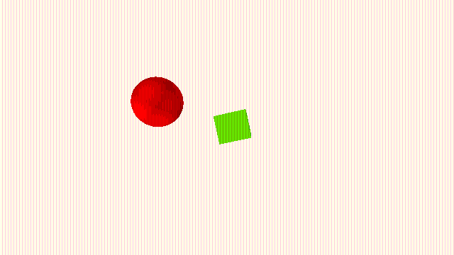

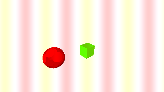

做动画的时候用的多,特别是相应的零件或者装配体绕着某个轴旋转时就是绕着定位锚上的点来转的,定位锚可以选中后通过三维球来修改它的位置

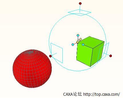

"定位锚“可移动到矩形的角点,也可移动到中心点。
方法:点实体球”定位锚“,点”三维球“主锚点移动
到要求的点即可。
移动到角点和中点后,做了个旋转动画,是围绕
定位锚的。定位锚用途很重要。
