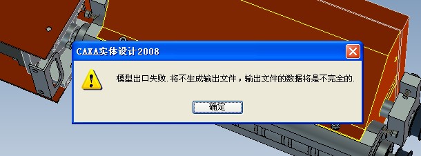

如题:CAXA实体设计2008中怎样将装配体导出成公共格式。我初学,尝试了一些方法,零件导出别的格式已经知道了,装配体里面也可以单独指定某零件导出IGS或STP等格式。但是全部选中所有零件后点输出,总是提示“请选择一个简单模型,或简单模型组以便输出到这种文件格式”,然后就继续提示"模型出口失败,将不生成输出文件,输出文件的数据将是不完全的”
附件中式提示失败的图片,请教下路过的大侠们,我错在哪里了?CAXA能将装配体整体导出成PROE认识的格式么?我是用PROE的,CAXA里的文件PROE如何共享

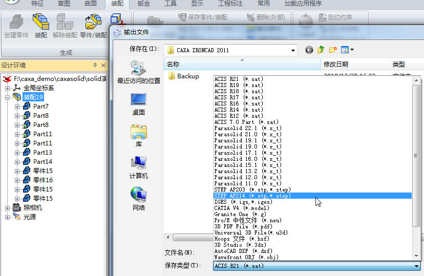

哦,学习了,原来需要先生成装配体啊,呵呵

请将所有的零件、部件装配成一个装配体,选这个装配体输出为STEP或x_t格式都行(注意版本不要太高了)
