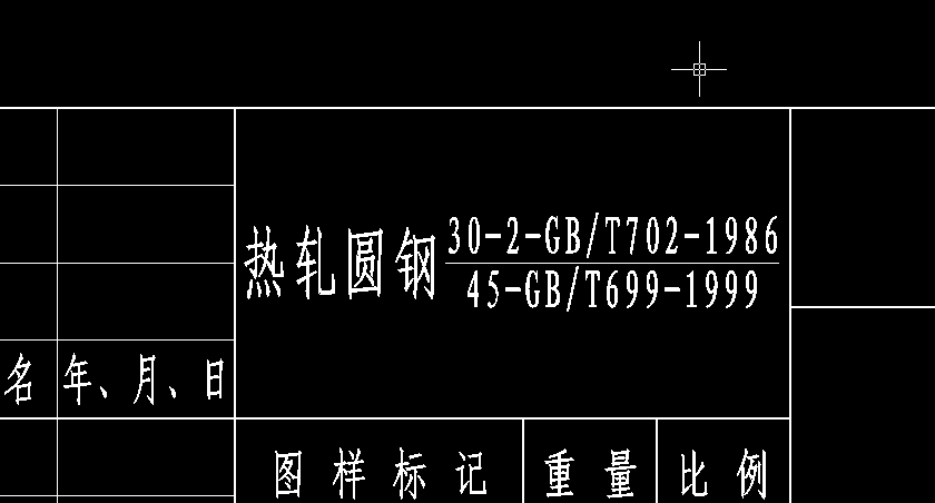

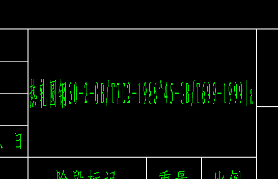

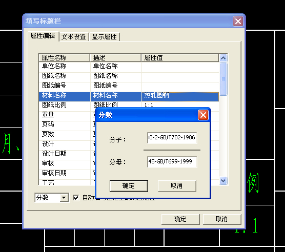

用EB2007习惯了,试用2011发现在填写材料时,分数格式不能正常输入了,如下图:
其实,机械行业在图样的设计时,是要给出材料的规格、公差等级、国标号,以及材质、国标号;以作为工艺设计、材料采购的标准。
建议此点能够在2011R2版中改进!

这个问题WJP已经早前给出答复个别电脑安装操作系统时缺了字符映射表(charmap.exe)这个程序,而电子图板插入字符时需要使用,没有的话将导致不能成功输入偏差、上下标、分数等特殊字符。解决办法:
1:将charmap.rar解压缩后拷贝charmap.exe到系统盘X:\windows\system32目录下。就可以正常插入以上这些特殊字符了。
2:电子图板2011r2版本将彻底解决这个问题(即使没有charmap.exe也可以正常输入)
