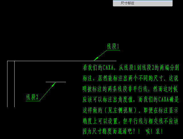

发表于 2011-3-8 11:19:00 | 显示全部楼层 |阅读模式
gif
gif

发表于 2011-12-2 22:50:00 | 显示全部楼层
一般来说正常情况下此问题属于标注识别精度问题不会造成严重后果,并且已经解决了。

发表于 2011-12-2 19:47:00 | 显示全部楼层
这个问题可不小,原则性的问题.根基不好再改也不会好用.

发表于 2011-12-2 15:36:00 | 显示全部楼层
平行判断的精度为 10e-5, 尺寸精度只是对测量值的数字表现进行格式控制。他们不是一回事。第二条线画成(0,50)-(100,49.9)现在可以标出角度,为0.29度。

发表于 2011-12-2 15:20:00 | 显示全部楼层
目前此问题已经解决,但是之前也未发现平行线功能会出现精度问题,只是标注精度有问题。
感谢楼主反馈。

发表于 2011-4-11 13:30:00 | 显示全部楼层
以前没做过那么高精度的,没发现,现在试了一下,果然。但平行和等距好像没问题吧。
