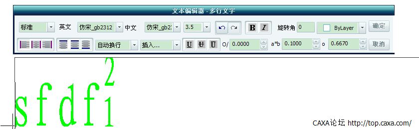

caxa标注上下标高度怎么这么高?

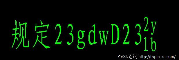

大写字母或数字等的高度比小写字母要高,上下标是按照这个高度来的。上下标的高度应该是主体字高度的0.707。

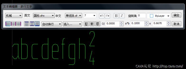

我的电子图板2011怎么不是这样呢?“多行文字”那几个字不在中间呀。
