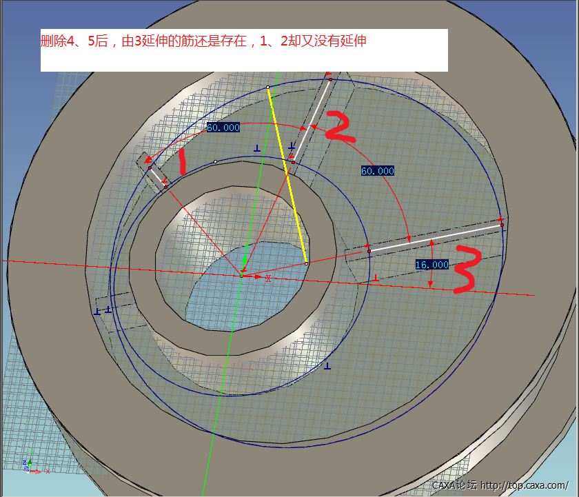

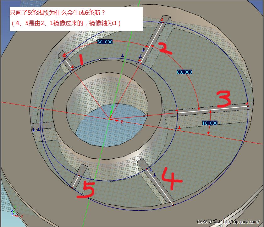

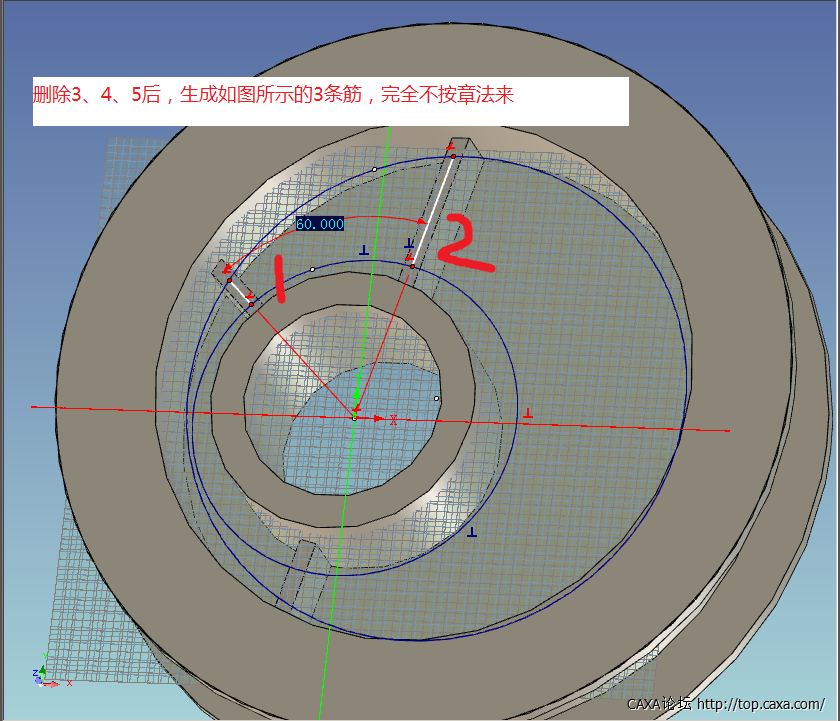

请工程师验证一下是不是存在这个问题,实体版本2011R3。

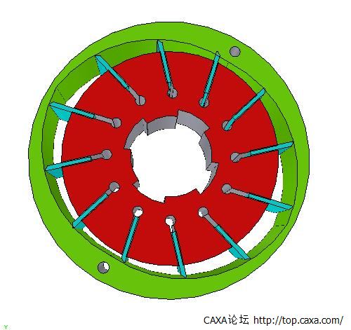

你画的是叶片泵叶片吧,用“拉伸向导”画一个叶片即可
然后“三维球”旋转“拷贝”。各片再移动到腰形套(定子)
因为叶片是在转子内转动同时,还要滑动。
仅供参考!不对算白说了。

发表于 2013-11-1 17:13:03 | 显示全部楼层
这绝对是个问题,希望改进,另一种平行草图的加强筋功能一样有问题,同一算法问题,见http://top.caxa.com/showtopic-39525.aspx

回复 8楼shenqiang888的帖子
不断的尝试,最后弄出来了,只是不知道为什么会有之前的几种情况,希望工程师给予回答

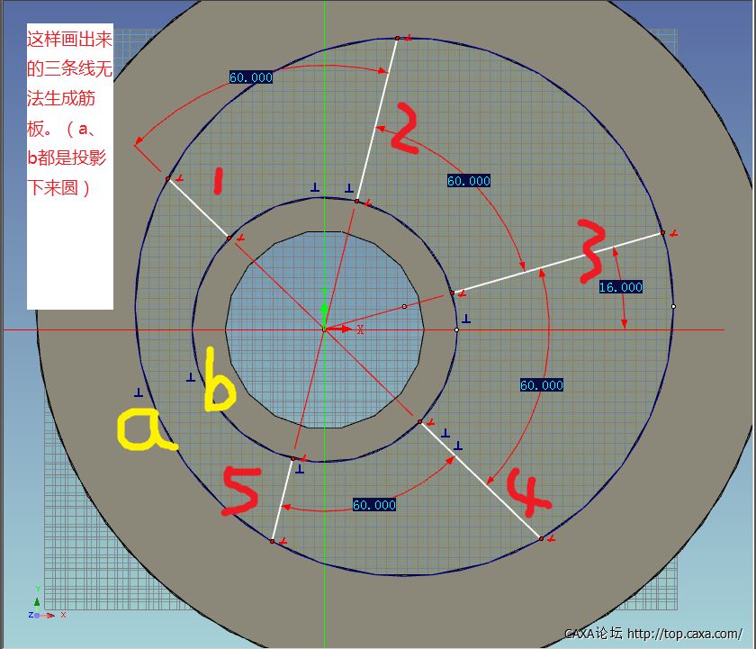

回复 5楼王保国的帖子
用筋板功能会简化草图,就像我最后一次一样,只需要画5条线就可以生成5条筋板了,如果全部绘制草图,至少的画15条线,还要投影打断。如果出现前面几种情况,那还不如全部画草图。
