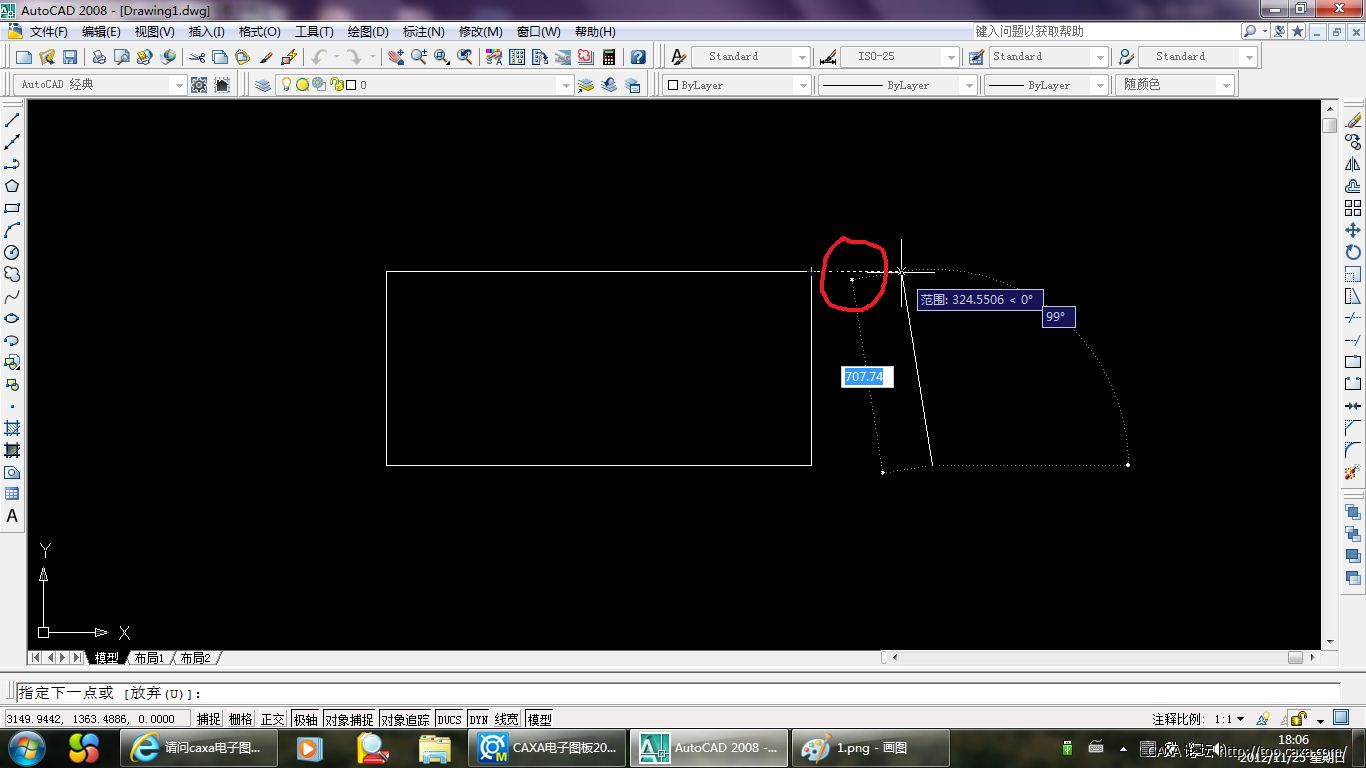

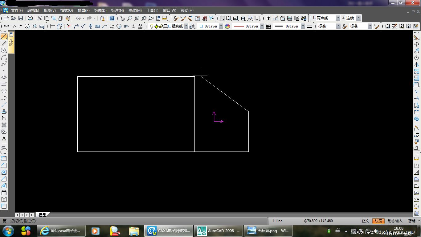

<BR>就是画图时延长是虚线<BR>&nbsp; ,以前是用CAD的,<BR>由于现在的公司用CAXA木办法得适应下<BR> 无标题.png <BR>~<BR> 1.png <BR><BR>

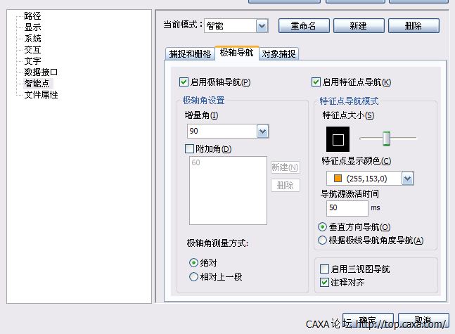

那叫 导航    按F6切换  或者右下角&quot;智能&quot; 切换到&quot;导航&quot;

发表于 2012-12-4 20:49:22 | 显示全部楼层
回复 2楼WIN的帖子
!!!是f7键

发表于 2012-11-25 18:40:09 | 显示全部楼层
把上面几个打钩即可。

发表于 2012-11-25 18:25:29 | 显示全部楼层
